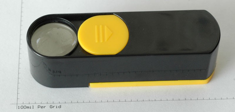

那个在相机前面加了个什么?

那个在相机前面加了个什么?
itour 发表于 2011-1-9 18:06 https://www.yleee.com.cn/images/common/back.gif
傻瓜机微距差,加了个平时看贴片元件用的放大镜.
