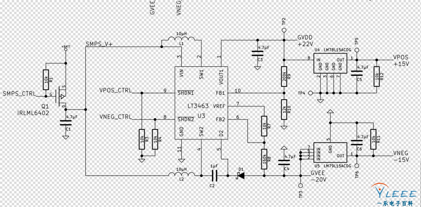

今晚试验了一下。LT3463的负压带载能力好像不行。空载-20正常。接上7915后电压剩-16了。7915输出只有14.9v。正压正常。

发表于 2016-5-15 08:47 | 显示全部楼层
chjj0 发表于 2016-5-14 23:53
今晚试验了一下。LT3463的负压带载能力好像不行。空载-20正常。接上7915后电压剩-16了。7915输出只有14.9v ...
这个芯片的负载能力好像是根据输入电压的。5V输入的话,大概有20mA的电流。

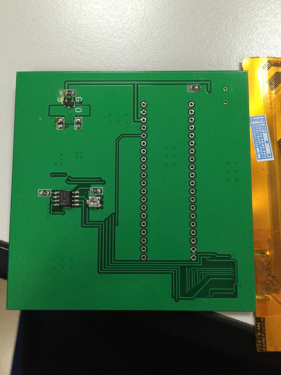

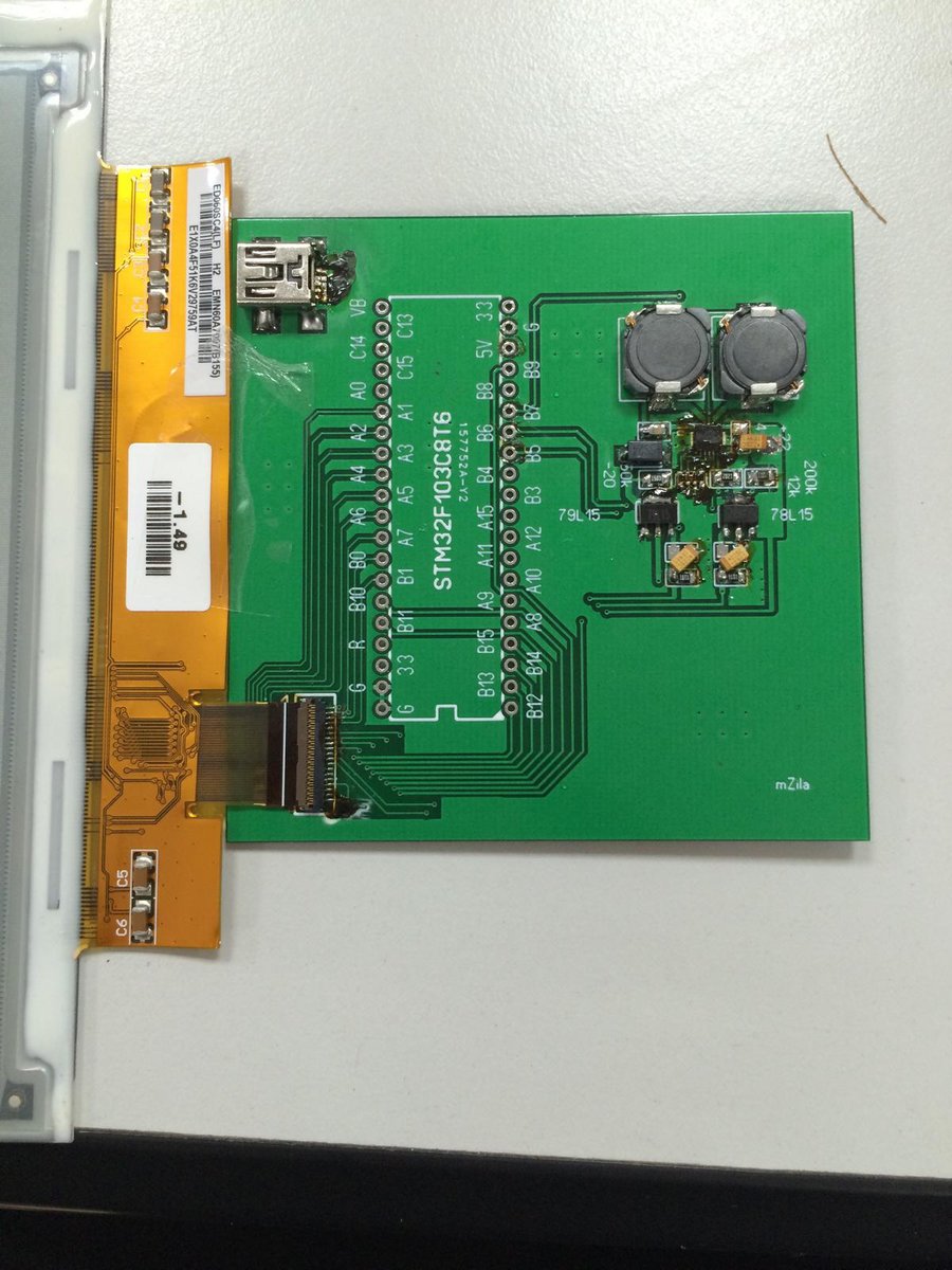

分享LT3463电压电路。已打样,看起来好像没有问题。LT3463负压稍显吃力。

电路图是这个:
https://www.yleee.com.cn/data/attachment/forum/201605/05/003206rbiz9xppnsiwopb9.jpg
实际效果这样:

发表于 2016-5-18 21:28 | 显示全部楼层
你打算STM32单独做一块小板插上去?
发表于 2016-5-18 22:19 | 显示全部楼层
785418837 发表于 2016-5-18 21:28
你打算STM32单独做一块小板插上去?
stm32是买的核心板,便宜方便
