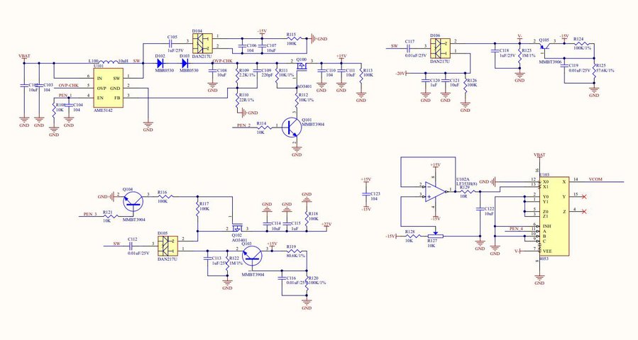

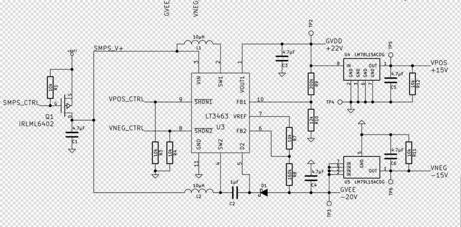

15v,22v,-15v,-20v
发表于 2016-5-1 22:19 来自手机 | 显示全部楼层
15v:36mA。-15v:36mA。22v:1.8mA。-20v:3.9mA。
发表于 2016-5-2 00:53 | 显示全部楼层

发表于 2016-5-3 18:06 | 显示全部楼层
QQ截图20160503180539.jpg 这几个电压在开源资料里就有方案~
发表于 2016-5-5 00:32 | 显示全部楼层
chjj0 发表于 2016-5-1 22:14
屏所需要的4个高压有没有模电高手指点一下。
其实还有一个方案   QQ截图20160505003119.jpg    就是芯片贵了一点点(大概要8元左右),但是电路简单。。。
