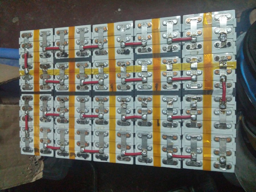

谢谢你的经验回复,最近弄了一组通讯的后备电池是磷酸铁锂的。
刚组装完的一组36A/64v。
每个单体是12AH,然后3并20串。先试试着吧!

建议用磷酸铁锂的,配个大电流保护板,我是99年买的4815磷酸铁锂电池,18650的共176节,2011年8月前偶尔用下,8月后基本天天用,每次大约40公里,一直用到现在,容量衰减不大,现在夏天仍然可以跑40公里,只是冬天气温低,跑不了40公里,气温一上来就没问题了,2011年10月底因气温低,再加上跑的超过40多公里了,造成电池严重不均衡,开始以为电池坏了,后来才发现是气温低的原因,后来每到冬天我都把电池拿屋里去充电,算算到现在用了快5年了。
发表于 2016-5-16 10:06 | 显示全部楼层
前两年加了一节电池,变成17串,电压提高了,速度也略有提高,电动车都换了一个了,大约2012年做了个4820的,用32节10AH铝壳电芯,可惜前些日子被盗了,电池壳是用的12AH4节铅酸电池的,充电器也是用的铅酸电池的,把里面TL431一脚相连的二极管拆掉,充电器输出充满后也保持59V电压,通过对TL431一脚并联电阻,可以调节电压,平均单节充到3.55V就行.

谢谢你的回复!
原来要拆个二极管,怪不得我的充电电压和空载电压差别不小。

电池真不错,我也改过,现在车轻了,因为是48V10A,一般也只跑20公里左右够用,有3组!

   不知为何这种通信铁锂的体积都很大,我咸鱼买到20ah的,见到实物顿时傻眼,还在吃灰

是带铁外壳的吗?没打开来看?
我当时买的是48V/60AH,铁外壳跟电脑标准主机箱一般大小。
不知道你的20AH三围多少。
我想通迅的后备电源,应该以稳定可靠为先,至于能量密度啊,放电倍率什么的都是次要,所以体积可能就会相对来说稍大些!

   就是打开壳子看了,电池塑壳,每个单体又大又重,应该在2-3斤了。怕电动车仓装不下,还没拆出来
