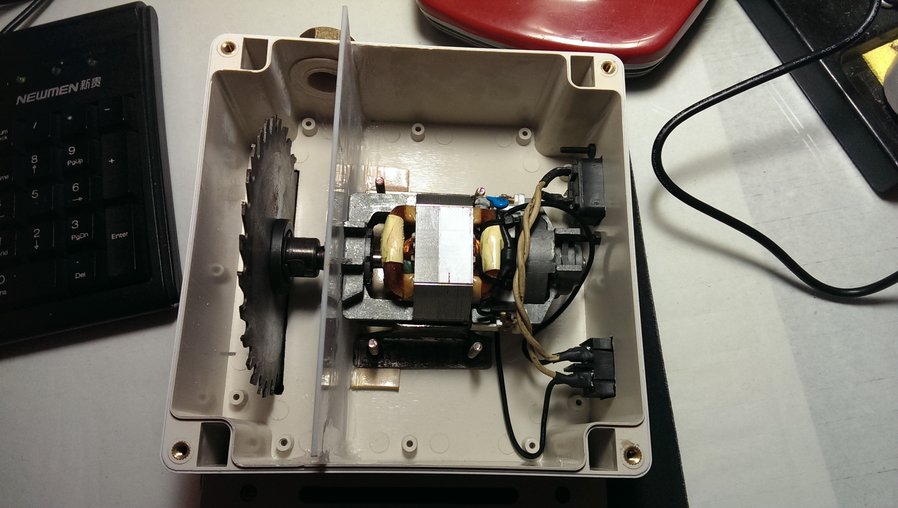

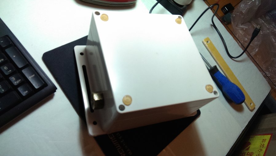

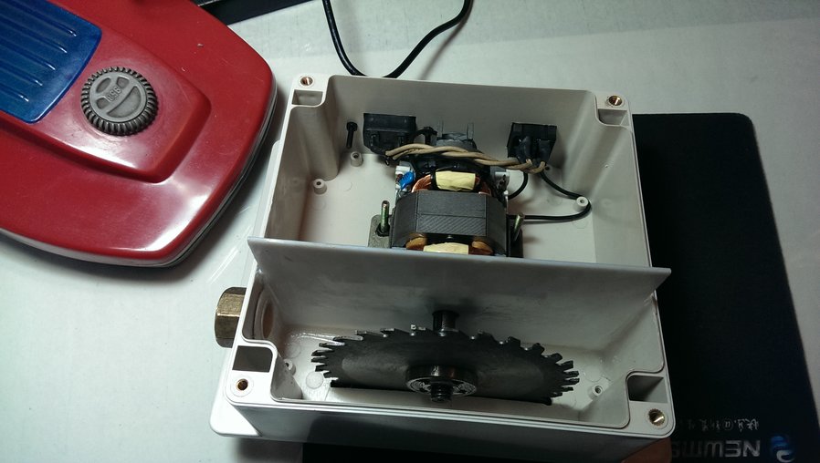

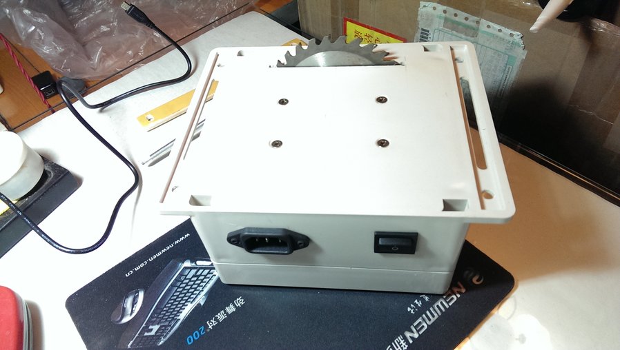

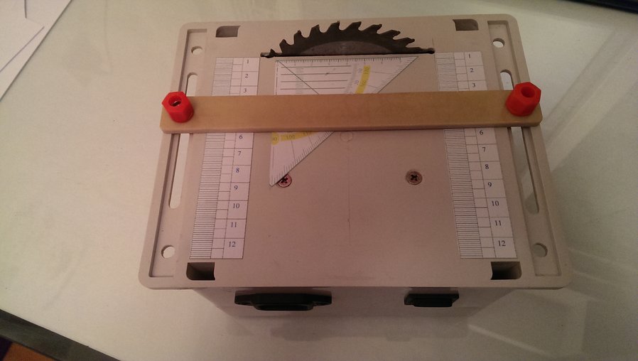

平时总缺不了修修补补或者DIY个小设备,用手锯锯完板材还得上锉刀修平,干脆先做个小台锯,一劳永逸。 IMAG0008.jpg IMAG0009.jpg IMAG0010.jpg IMAG0011.jpg IMAG0012.jpg IMAG0031.jpg IMAG0033.jpg
实验切割环氧板、木板、铝塑板、2mm厚的铝板就像切豆腐一样

发表于 2016-5-20 00:07 | 显示全部楼层
电机调转180度,防水接头就用上了
 楼主| 发表于 2016-5-20 00:18 | 显示全部楼层
keanu131 发表于 2016-5-20 00:07
电机调转180度,防水接头就用上了
那个铜堵头不是通水的,是排除锯末用的清理锯末时不用开壳,将堵头扭开,倾倒就可以了。
发表于 2016-5-20 01:55 | 显示全部楼层
看着真轻,手一抖,框框噔噔噔哎哟
发表于 2016-5-20 02:02 | 显示全部楼层
感觉这个电机转起来这个外壳hole不住啊。。。楼上说的我是有点一紧张。。。

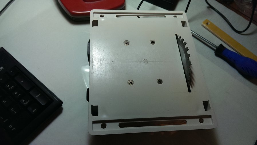

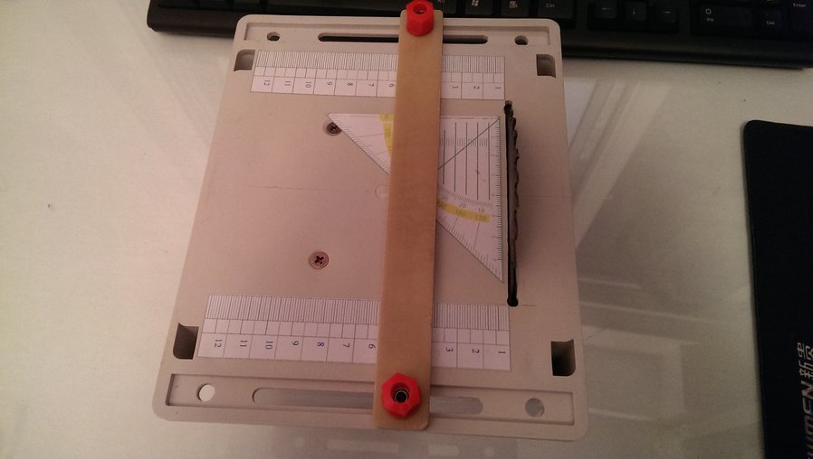

发表于 2016-5-20 08:34 | 显示全部楼层
平台太短太窄了啊,没有出端导向限位板,出端容易偏向打锯啊。
发表于 2016-5-20 11:04 | 显示全部楼层
lgm3361 发表于 2016-5-20 01:55
看着真轻,手一抖,框框噔噔噔哎哟
好有画面感,好像感觉手疼了。
里面加上一称锤,立马稳妥了。
发表于 2016-5-20 11:20 | 显示全部楼层
安全。安全。安全!
缺少出端分料板,能加个护罩更安全。至少也加个调速,或者脚踏开关可以快速关断。
一朋友就是捣鼓这些,估计夹锯,锯片断裂飞出,卒....
小弟现在弄这些都是各种安全措施弄足了才敢上。切割时绝不正对锯片
各位看官,小心为上,切勿图省事,搭小命
