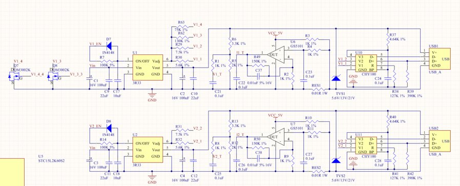

有什么方法用一个低电平信号去控制3R33切换输出(降压模式下),如5V切换9v想了半天都没有想到,大伙有什么法子?
最近无事做,计划搞个4口USB车充电,刚好看大家都在玩什么QC快充电,想用FP6600或FP6601的QC2.0快充识别IC;查下PDF:如果在5V下充电V1~V3引脚都悬空,9V快充时v1接地、V2不接地、V3不接地;12v与20V高压快就不启用,有点怕怕;
现在有什么方法来用V1接地信号控制3R33从5V切换到9V输出?
按自己的想法用继电器最直接,但个子太大了,不知用pnp三极管行不行?请教下大伙
图如下:
最终是控制3R33的FB在0.925V
5V时输出: 5V时输出.png
切换到9V时输出(FP6600的v1=0即是S1开关=0)
multisim10仿真

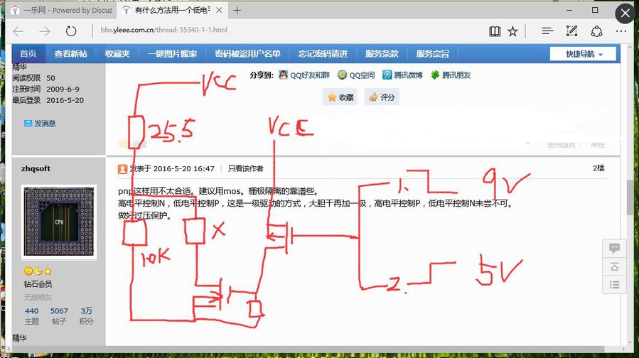

发表于 2016-5-20 16:47 | 显示全部楼层
pnp这样用不太合适。建议用mos。栅极隔离的靠谱些。
高电平控制N,低电平控制P,这是一级驱动的方式,大胆干再加一级,高电平控制P,低电平控制N何尝不可。
做好过压保护。

发表于 2016-5-20 17:03 | 显示全部楼层
P上的vcc要和芯片vcc一起。没看过这QC不懂vcc是固定还是跟着输出的。反正P要和识别的vcc接一起的。

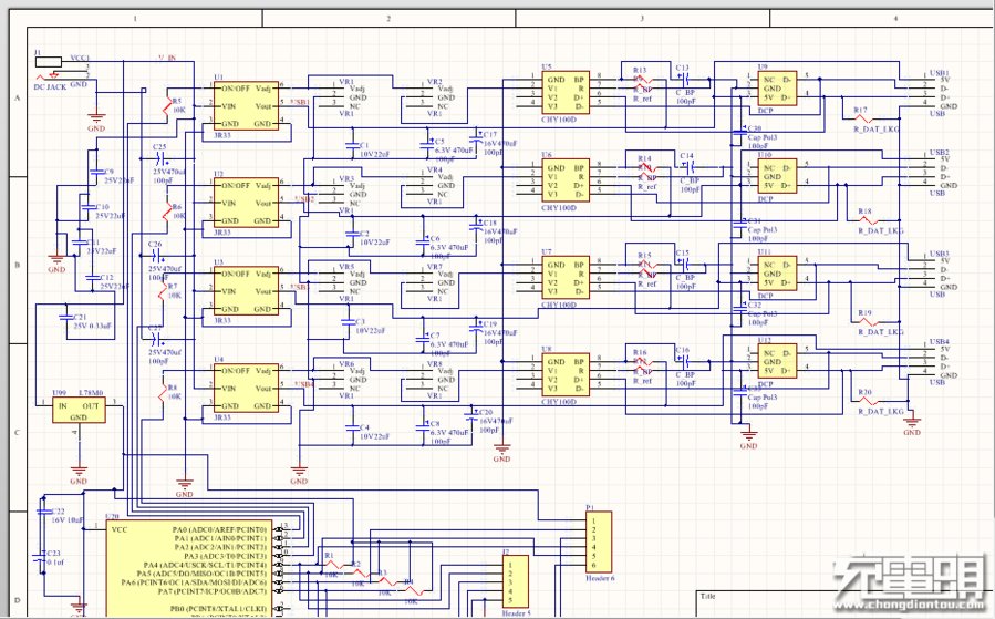

发表于 2016-5-20 17:15 | 显示全部楼层
HGQ21102 发表于 2016-5-20 16:49
不知为什么multisim10仿真与安卓手机everycircuit模拟电路结果差的很
在输出5/9V电的取样分压电阻的回受点,加只电阻到2/3/4脚就是。请看7楼大的PCB图, U6/ 7/8 IC位的2脚走线
https://www.yleee.com.cn/forum.php?mod=viewthread&tid=55304&page=1
不需加PNP / NPN 的
 楼主| 发表于 2016-5-20 17:36 | 显示全部楼层
Joe_Black 发表于 2016-5-20 17:15
在输出5/9V电的取样分压电阻的回受点,加只电阻到2/3/4脚就是。请看7楼大的PCB图, U6/ 7/8 IC位的2脚走 ...
大体明白,那当V1~V3是OFF是在5V吗?

发表于 2016-5-21 10:39 | 显示全部楼层
PNP肯定不行,至少得反相后用NPN,最好是反相后用NMOS,就是4楼的图,可以不用PMOS用PNP反相。
