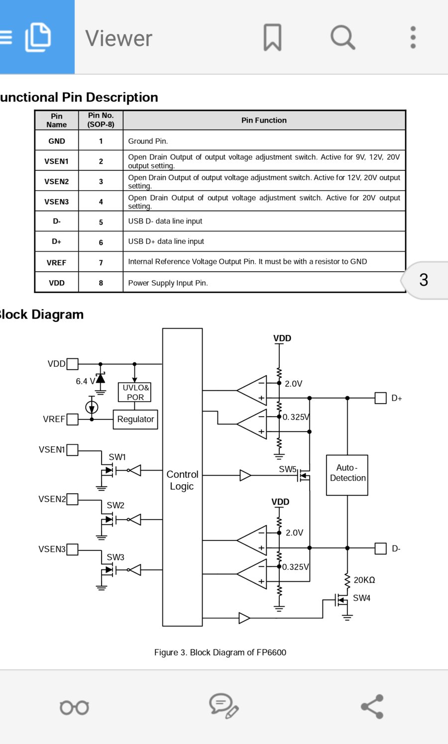

有什么方法用一个低电平信号去控制3R33切换输出(降压模式下),如输出5V切换9v

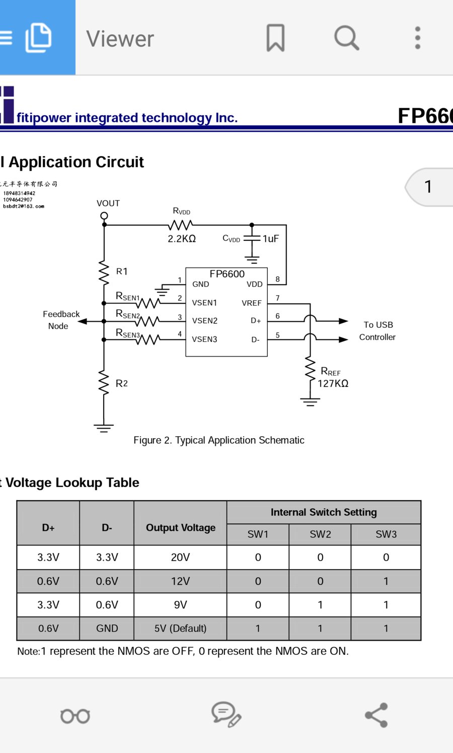

发表于 2016-5-21 12:54 | 显示全部楼层
HGQ21102 发表于 2016-5-21 08:44
,谢谢哥们,
还有问题请教下,V1~V3输出的是高低电平还是0~5自动调节可变电压?
输出5V时,V1,V2,V3内的SW1,SW2,SW3 是关,输出电压靠 R1及 R2 决定,再接回控制芯片(或只用R2 接回 3R33 ADJ 脚)
输出需要是9V时,SW1 通(来阻大概 300 ohm) V1 接 Rsen1 到 R1/R2 的连接点,相对于减低 R2,芯片(或3R33) 『以为』输出电压低了,就会升高输出电压. . .
