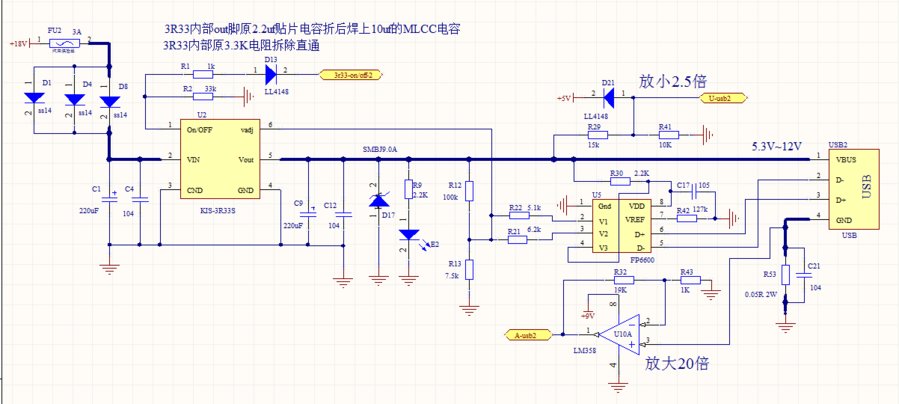

3R33+FP6600的QC2.0快充,大伙看看有什么问题不?
前几天发贴请教了大伙关于FP6600的用法:https://www.yleee.com.cn/thread-55340-1-1.html
FP6600充电模式对v1~v3触发接地:
5V充电时:v1~v3呈悬空状态;
9V充电时:v1接地,其它呈悬空状态;
12V充电时:v1、V2接地,其它呈悬空状态;
20V充电时:v1~V3都接地;(V3与BP直连时屏蔽20V充电模式)
3R33+FP6600电路图:

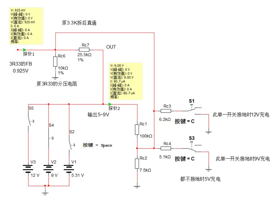

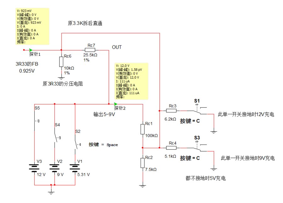

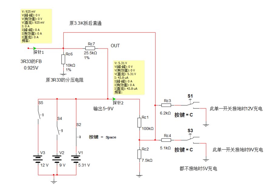

multisim10仿真(3R33的BP得0.925V参考电压):3R33输出5V、9V、12V时的分压电阻
multisim10仿真文件如下

大伙看看这电路图有大问题没有,模电都是百度来的,先谢了

为什么非要用3R33.频率那么低为了控制波纹非得用大电容。很多高频的DCDC啊。。价格不比3R33贵

瞎玩啊,主要手上还有几十个3R33没有地方去,其它DC-DC可能是更加玩不起来,业余爱好者基础太差了

有没有非qc2.0设备接上去之后误动作的可能呢?一直不看好这类快充方式。

怕有误动作可以不焊上FP6600/ R21 / R22
再加上 RH7901 的焊盘
楼主留意FP6600 SW1/ SW2/ SW3导通时,每个也有内阻大概300欧。第4脚建议空着不接

原来有300R左右的内阻了!高!加上其实单一识别ic就不怕误动作
