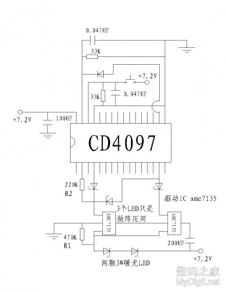

电子转换开关电路

手电
手电
这是我做的一个移动电源里的电路,效果还可以。一直都在用

回复  3AG1
    二楼的自锁互锁开关,在通电的时候输出是不是随机的?
hldiy 发表于 2011-1-13 14:29 https://www.yleee.com.cn/images/common/back.gif
    是。
如果不想随机输出,可以仿照1楼,在4017的15脚加上上电清零电路。

请问这电路有什么用。谢谢。
sunjun1989 发表于 2011-1-13 15:34 https://www.yleee.com.cn/images/common/back.gif
    电子开关电路。
用来代替机械开关,可靠性比较好。

回复 14# 魔力玉兔
    CD4067、CD4097的引脚太多,也不太容易买到,如果开关路数不是很多,一般不用这类芯片。
我的原则是:便宜好用。
