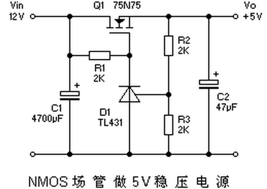

菜鸟驾到 发表于 2016-5-29 20:06
3AG1老师 真心向你求个电路图可以吗       TL431 OP177运放   加MOS场管输出  我想做个12V 10A 线性稳压  5 ...
你为什么要用NMOS 场管做电源?10A 的电流输出要考虑多只场管的电流均衡,电路会比较复杂。
你现在手里有现成的变压器吗?绕组电压是多大的?如果没有合适的电压,就要自己重绕,很麻烦的。
既然自称“菜鸟”,就不要一开始就做很复杂的电路,要从简单的电路开始学习。
如果现在需要一个大电流的电源,也有合适的变压器,不如用LT1083做,单片就可以输出7.5A 的电流,两片并联使用输出电流10A 毫无问题。

发表于 2016-5-30 22:26 | 显示全部楼层
你现在手 ...
你好 变压器有现成的 16V交流 12A  5V 12A的  我想场管输出内阻低吧 大功率NMOS管  有些520W QQ图片20160529143830.png 安装你设计这个图 我把75N75换成 IRFP4368 350A 75V 520W 这管子可以吗
 楼主| 发表于 2016-6-5 21:23 | 显示全部楼层
菜鸟驾到 发表于 2016-5-30 22:26
你好 变压器有现成的 16V交流 12A  5V 12A的  我想场管输出内阻低吧 大功率NMOS管  有些520W 安装你设计 ...
你打算做的这个电源想用来干什么?
如果对波纹要求不高,最好使用开关电源,模拟电路效率很低,满功率输出时调整管上的损耗大概有70W了。

发表于 2017-12-6 18:52 | 显示全部楼层
3AG1 发表于 2016-5-29 13:10
如果想输出电流 3 ~ 5A 可调,可以增加一个电流调节电位器:
你好大神我能问下Q1上的Vgs电压是怎么计算的吗
