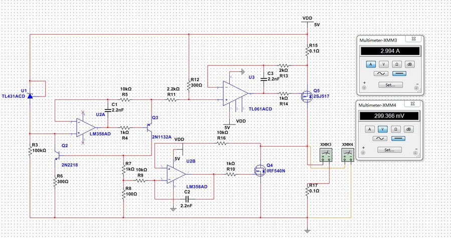

大米粒 想要一个恒流源电路:
https://www.yleee.com.cn/thread-55368-1-1.html
这个恒流源主要用于一种传感器(MHD角速度传感器)中的电源输入;
要求输出电流至少达到3到5A的恒流负载端最大输出电压达到0.1V
画了张图,供你参考:

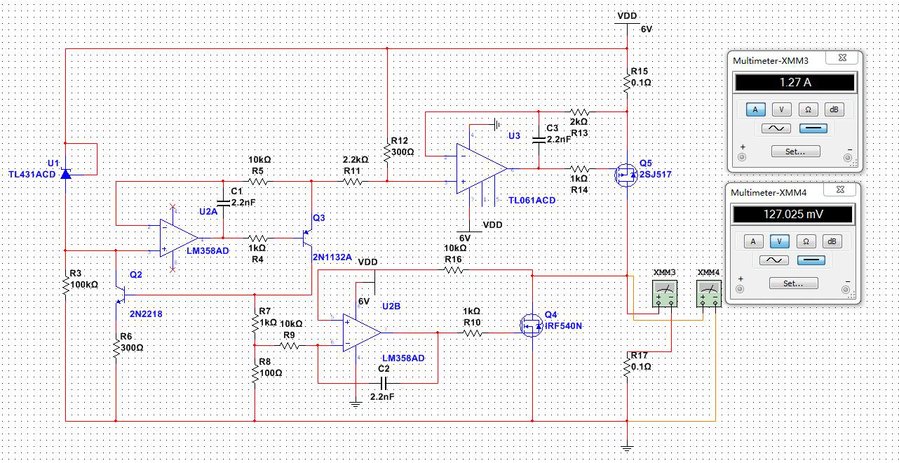

如果想输出电流 3 ~ 5A 可调,可以增加一个电流调节电位器:
 楼主| 发表于 2016-5-29 13:14 | 显示全部楼层
这个电路对电源电压要求不高,5 ~ 12V 间都可以,电源的供电电流要大于5A,注意Q1 要加散热器。

效率太低了,输入几十W,输出零点几W。
散热片可以煎鸡蛋了。

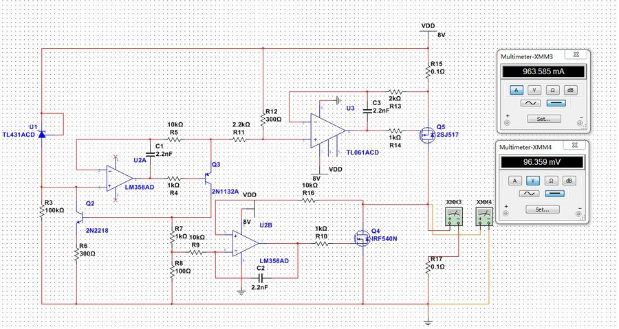

发表于 2016-5-29 22:08 | 显示全部楼层
这个图我仿真了下 7V的时候使不能正常(不符合要求的)要符合要求的话需要8V  软件版本为 multisim 12

他原来的电路使用了7805,估计电源是5V的,电路就按照单电源5V设计的。
效率肯定不高,低电压大电流的恒流源很难做,主要是负载是角速度传感器,对电源供应要求应该比较高,使用DC-DC降压会有高频干扰。
