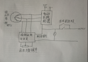

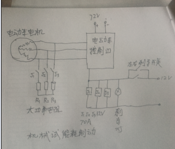

我的第一辆电动车是有E-ABS的后来被偷了,买的第二辆就没这个功能了,我就用继电器搭了一个。一直想用场效应管做一个,无奈本人才疏学浅,没为个能力,所以向大神们求助!这个是我用继电器做的电路: QQ截图1.png
 楼主| 发表于 2016-6-8 10:06 | 显示全部楼层
场效应管我有75N75,其它的就不知道还要什么元件了。

发表于 2016-6-8 21:32 | 显示全部楼层
我都不明白你说的E-ABS是什么东西。。。。
从网上查了下,原来是电动自行车 E-ABS制动系统:
电动车E-ABS靠的是同步整流和PWM把刹车时电机产生的反电动势BOOST升压,然后给电池充电,因为此时电机对电池做功,电机自然会吸收滑行的动能,也就是产生阻力刹车。
发表于 2016-6-8 21:34 | 显示全部楼层
你现在用继电器有问题吗?
用NMOS场管替换继电器难度很大,电路不会很简单。

现在用继电器感觉没电子的灵敏,怕触点粘连,也找不到更大安数的继电器了,再说也怕振动大的时候触点误动作。
难度很大的话那我会做不出来的,算了,还 是谢谢你。
