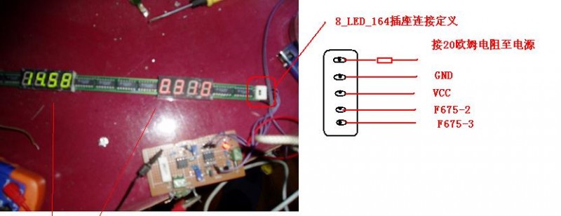

说明:1。 OLYMPUS相机已多年!平时很少用,至今有些功能还搞不清。匆匆忙忙照了张,同时由于
     闪光灯太强,反而连数码管显示不清。为缩小图,在画图中用“拉伸”编辑图更加不清,十分抱歉!
             2。本制作用的74LS164_8LED显示板,和PIC12F675均源于马兄,在此感谢!

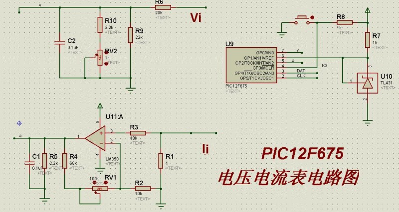

      一。功能
          电压表:0-25V, 电流表:0-2.5A
      二。电路部分
      1。PIC12F675  1---VCC
                    2---GP5--164_DAT
                    3---GP4---164_CLK
                    4---GP3---10K
                    5---GP2---电流输入
                    6---GP1---基准电压(2。5V)
                    7---GP0---电压输入
       8---GND
       2。原设计考虑到非线线,用GP1和GP3作键盘,进行多点校正。但实验发现,基准电压用VCC,过采样后有漂动。
          (用数码管显示远比LCD明显)因此只能牺牲一只引脚,用GP1作外基准电压(2.5V).因此特别说明:本制作
         会有1LSB左右的非线性度!
          (以后设计改进准备考虑复用IO口。)
       3。在数据更新时,会有细微的闪动。(以前用164做的时钟也有此现象!在此一并说明)
          74LS164和74HC595同为串入并出,但有本质上的区别!在数据更新移位时,595是当移位结束时,当有锁存脉
          冲,才更新显示。而164是边移位边显示。俗称“拖尾现象”。
       4。关于164显示板,接口定义见附图。
       三。软件部分
       1。PIC12F675配置位的设置已在写入软件中,无需再手工配置。
       2。软件虽然已进行内晶振校验值保护,但还是提醒先读一下3FFFH中的内容。当程序下载后,请不要
          马上取片,再复读一下,以防有误!

补充说明:  164显示板接20欧姆/1W电阻接电源。感觉亮度还行,如用9V电源,应调节限流电阻值!
 楼主| 发表于 2011-1-15 16:11 | 显示全部楼层
补充说明:  1.164显示板接20欧姆/1W电阻接电源。感觉亮度还行,如用9V电源,应调节限流电阻值!
       2. 164板太长,可在中间断开,好在二边都有插座。只要将级联的接上就行!
       3. 电压调整用的是5K微调,特此纠正!
       4.R1是电流取样电阻是0.1
                    5. 附件内有仿真实验文件,

呵呵,对这个很有兴趣,麻烦问一下这图里的358放大倍数是多少?
