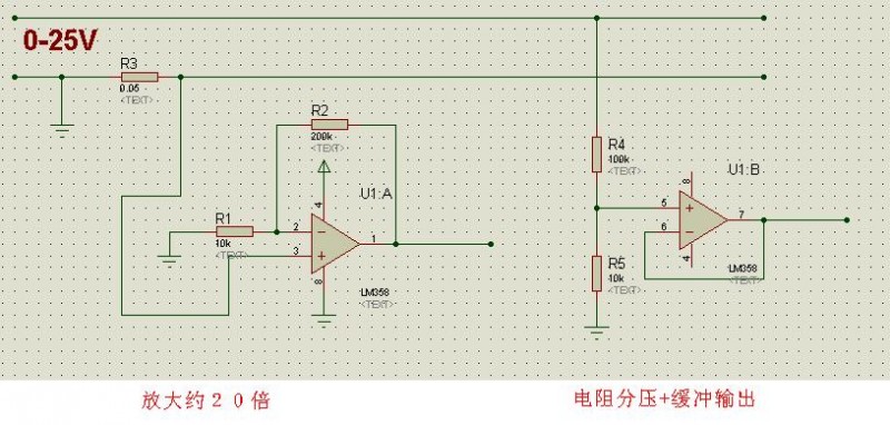

呵呵,对这个很有兴趣,麻烦问一下这图里的358放大倍数是多少?
cosine 发表于 2011-1-16 19:40 [url=https://www.yleee.com.cn/images/common/back.gif]https://www.yleee.com.cn/images/common/back.gif[/url]
      简单的同相放大  1+RV1+r4/r2

简单的同相放大  1+RV1+r4/r2
倪大德 发表于 2011-1-17 07:15 [url=https://www.yleee.com.cn/images/common/back.gif]https://www.yleee.com.cn/images/common/back.gif[/url]
    哦,那358的放大倍数就是10倍左右.我手头只有0.05欧的电阻,那放大倍数就得到20倍了.{:3_472:}
 楼主| 发表于 2011-1-21 09:09 | 显示全部楼层
cosine 发表于 2011-1-17 11:49 [url=https://www.yleee.com.cn/images/common/back.gif
https://www.yleee.com.cn/images/common/back.gif[/quote[/url]]
    我电流取样用的是0.1,见图
    如用0.05,可参考下图(二微调没用)
发表于 2011-1-21 09:20 | 显示全部楼层
https://www.yleee.com.cn/images/common/back.gif[/url][/quote[/url]]
    我电流取样用的是0.1, ...
倪大德 发表于 2011-1-21 09:09 [url=https://www.yleee.com.cn/images/common/back.gif]https://www.yleee.com.cn/images/common/back.gif[/url]
    感谢指点.但请教一下这个电路为什么正输入端未加10K电阻?{:3_472:}
 楼主| 发表于 2011-1-21 09:30 | 显示全部楼层
cosine 发表于 2011-1-21 09:20 [url=https://www.yleee.com.cn/images/common/back.gif]https://www.yleee.com.cn/images/common/back.gif[/url]
        我的电路中加10K,简洁的话不加也行!实测无大影响。

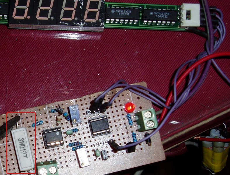

     一些朋友索要源程序,经整理后源程序已上传。
     LCD版本已通过仿真。天冷怕动手。
发表于 2011-2-1 17:18 | 显示全部楼层
LED显示就是清晰,也想搞一个了。居然发现淘汰的515手机的2块电池,里面用的是675单片机芯片!过了春节就拆电池取芯片玩玩倪工的好作品了。
