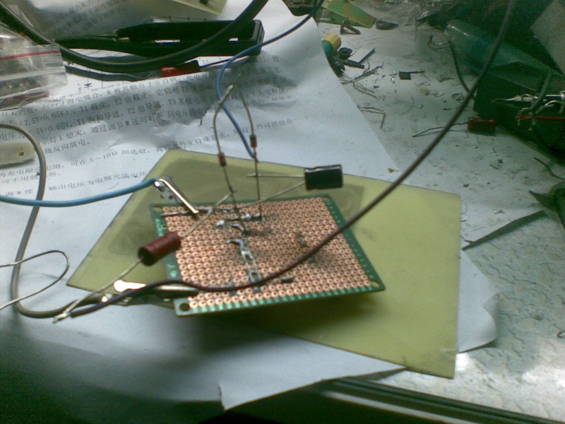

电容降压 为什么 一直烧 稳压二极管 ??

看来瞬间电流很大的,我用1uF降压带4V0.7A(700mA)普通灯泡,还是照烧不误。

因为你通电的时候没接负载。电容降压方式类似恒流,所有电流都从稳压管走了。
发表于 2011-1-17 11:47 | 显示全部楼层
一,在220V回路中串联一个100欧0.5W以上电阻
二,在稳压二极管上并一个100U 以上电容
三,尽量不要空载

感谢 各位老师 “       综合以上网友的 帮忙 !~   已经可以用了 ~!  现在 新的问题 又出现 了 ~!~!??
   呵呵  105个LED
      一直烧  拆 元件 都拆 烦了 ~!!  就直接 来了个 立体的”“
新问题??
  我要接在  楼梯口的 触摸开关上  !!
  接上去 还没摸 就 是 亮的了 不过  不是很亮 ??
     触摸开关的 供电 是通过 回路 供电的
     有什么办法 可以解决 ?

这就不要关了,要关就把LED短路即可。

有105个LED哦,LZ不怕多费点电的话,多分几路,每路直接串电阻,就像人家灯箱一样接法就可以了,注意反向电压(可以串二极管)
发表于 2011-1-17 21:20 | 显示全部楼层
用个功率管给稳压管扩流或者就是别并这么多,楼道灯哪要这么多啊,18*4=72只就照的我卫生间亮堂堂了
发表于 2011-1-20 11:43 | 显示全部楼层
在二极管两端并联个25V100uF的电解电容就不会烧了!
