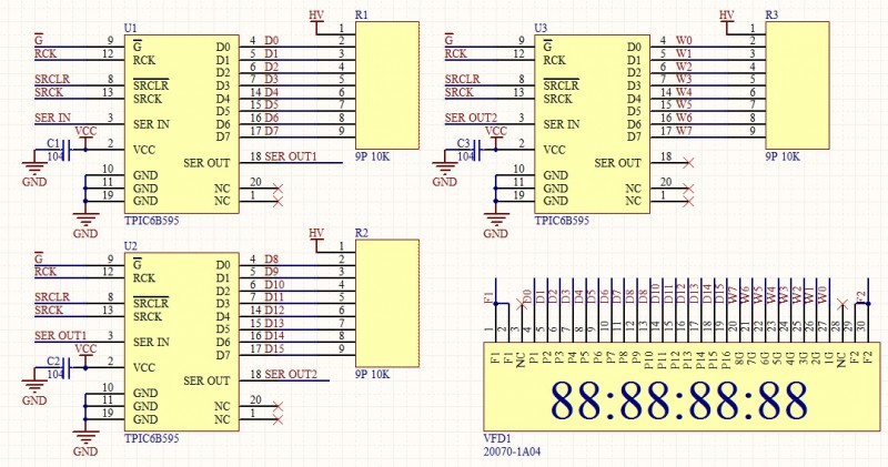

      先是想好咋驱动VFD屏,目前有三种思路:一是用专用的驱动芯片,如PT6311(感谢熊让俺知道这个芯片叫嘛);二是用沈老师单字屏拆下来的TPIC6B595(感谢沈老师提供的单字屏);三是用一大堆三极管和电阻.............
目前本人比较倾向于第二种方案,因为第二种方案中所需的元件俺手头基本上都有。

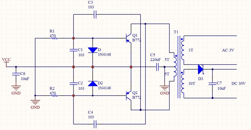

      然后是要搞好DC-DC变换,现在想到的有两种方案,一是用MC34063搭建,一种是用三极管组成个推挽电路(感谢”陶淘乐宇“共享的原理图,原地址:http://hi.baidu.com/taotao125/blog/item/c6f59c188a2ad9b34bedbc20.html),这一部分还得请大家多多指教,俺对模电这东西实在知道的太少了,不知道选哪个方案更好。目前俺的观点:1. 采用MC34063方案效率可能会稍高一些,电路也相对简单一点,但还要考虑灯丝所用AC 3V来源;2. 三极管组成推挽电路可多路输出,一路为AC 3V供给灯丝使用,一路整流滤波后供给DC 24V。这个俺拿不定主意了,请大家给点建议,谢谢。

      VFD驱动方案2:TPIC6B595三片,9针排阻(阻值实验后再确定)......原理图见图1

      DC-DC变换方案2:B772两片,1N4148两只,高频变压器、电阻、电容等见图3

图3 B772推挽升压
图3  B772推挽升压
图3  B772推挽升压

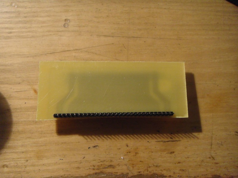

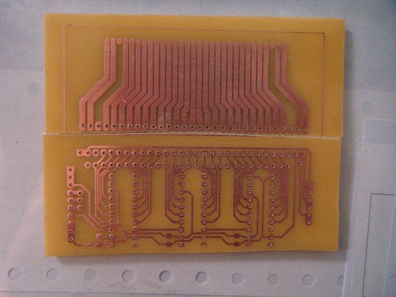

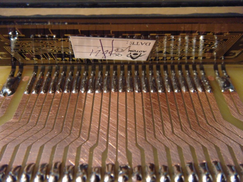

开始更新,这两天把PCB画了画,热转印出来了,由于VFD屏的脚间距是2.0mm,手头没有相应的母座,所以做了一片转接板,把2.0mm间距转成2.54间距;另一片是TPIC6B595的扩展板,手工一般,让大家见笑了,呵呵。目前是为了试验方便,所以都做成了模块化的,以试验完后会再画个完整的、尽可能小的PCB。

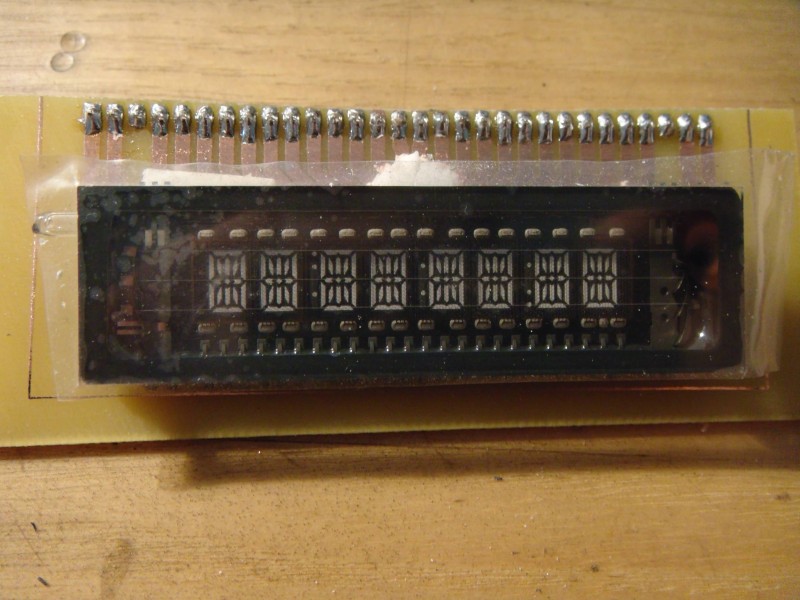

然后就是焊接,懒得多钻那几个孔,就把VFD屏直接“贴”到转接板上了,然后焊上排针

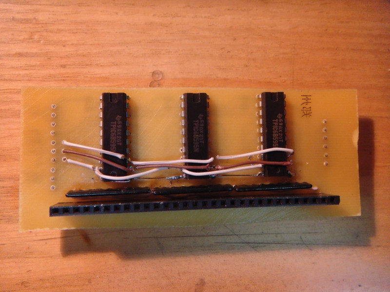

接着是TPIC6B595的扩展板,先焊上排阻,再焊上排座

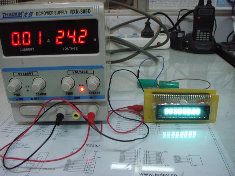

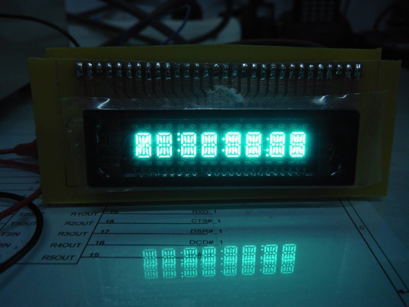

插上VFD屏,接电源点亮试试,可调电源提供高压,两节镍氢电池提供灯丝电源,先给了6.5V,静态貌似亮度还不错,不过能看出来两端亮度有些差别
提高屏极电压到24V,很亮.....
然后把6B595焊上,线各种飞....

对你那个推挽升压电路很感兴趣,变压器如何绕?三极管能否用8050一类的?
