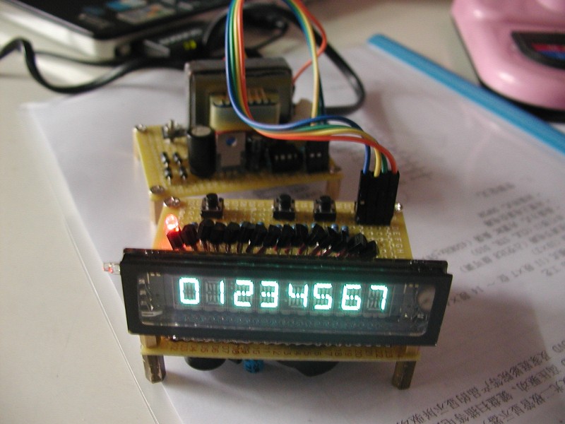

P3190061.JPG 我的硬件已经做成功了,现在在编软件。过两天公布详细资料!

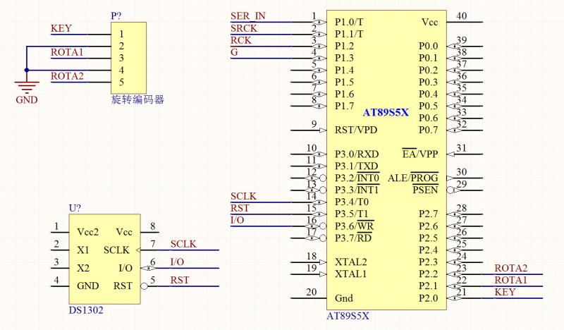

不好意思让大家久等了,前段事情比较多,没顾得上弄这东西,这两天得点闲,把东西翻出来,整了下程序,钟能走了,把程序和图片发上来。
-------------------------以下内容于2011年3月24日添加-----------------------
硬件列表:
AT89S52,DS1302,旋转编码器,VFD屏,TPIC6B595。
TPIC6B595连接见1楼,主控板连接示意图如下:
程序也写的差不多了,下边是效果图:

传个视频试试,视频里边先是上电开机,因为俺现在用的是两个电源,上电时候主控板还没上电,所以刚开始时会亮一下,然后是时间显示,显示时间的时候可以用旋转编码器旋转调整偏移量,可查看日期和星期等数据;然后是时间调整,依次是年、月、日、星期、时、分、秒。
程序还不完善,以后再改吧,不打算用6B595,这样整个东西体积不好控制,下步打算是PT6311做驱动。
