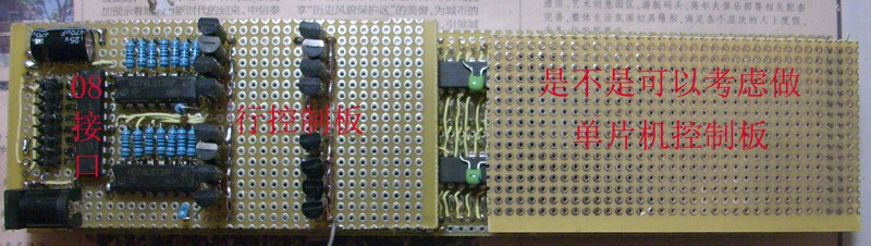

还有这块行驱动板。
屏模板+行驱动板=整个屏OK了。
准备上调试图了。

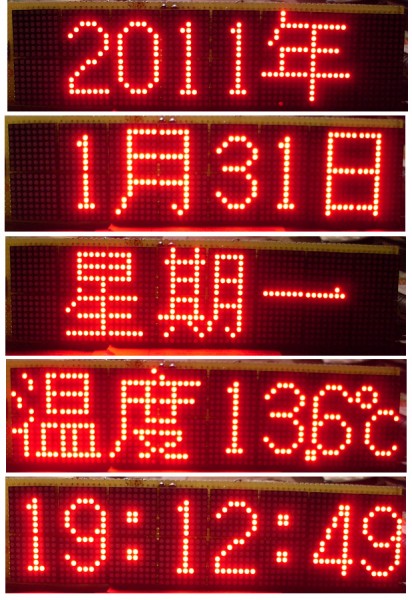

一次成功,上个控制卡显示的效果图。
点击显示

最终3块板

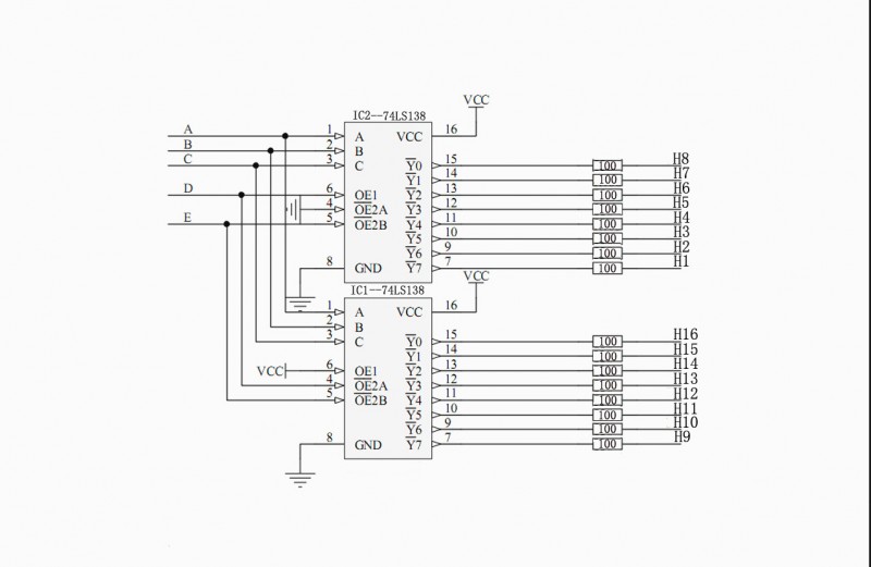

138原理图

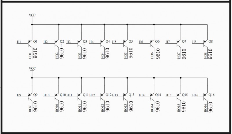

行驱动三极管

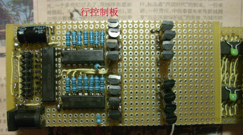

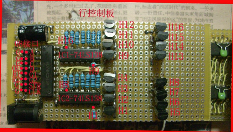

行控制板实物
后面继续
