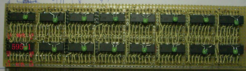

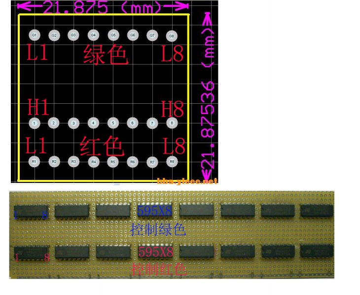

楼主: shqi2003
手工制作1.9mm的模块的16X64双色点阵屏(中)【增加制作指南】

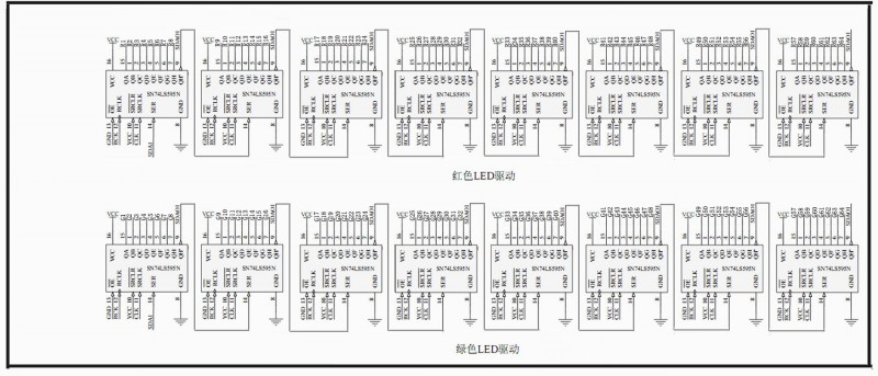

 楼主| 发表于 2011-2-1 13:53 | 显示全部楼层
595原理图。

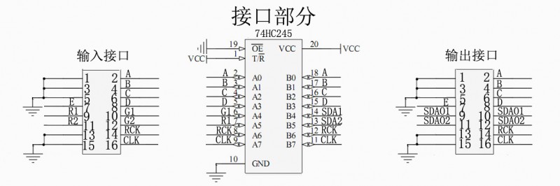

 楼主| 发表于 2011-2-1 15:33 | 显示全部楼层
接口部分【硬件部分全部完毕】。

发表于 2011-2-4 10:14 | 显示全部楼层
很好啊,我也买了好几管这样的管子,什么时候有PCB了通知我一下,我实在懒得做PCB了

 楼主| 发表于 2011-2-18 20:16 | 显示全部楼层
我看到二个晶掁,啥意思,晶掁也并联?
zhuyi2576 发表于 2011-2-18 17:12 https://www.yleee.com.cn/images/common/back.gif
   一个12M,一个24M, 考虑到试验程序方便,通过焊接转换。
