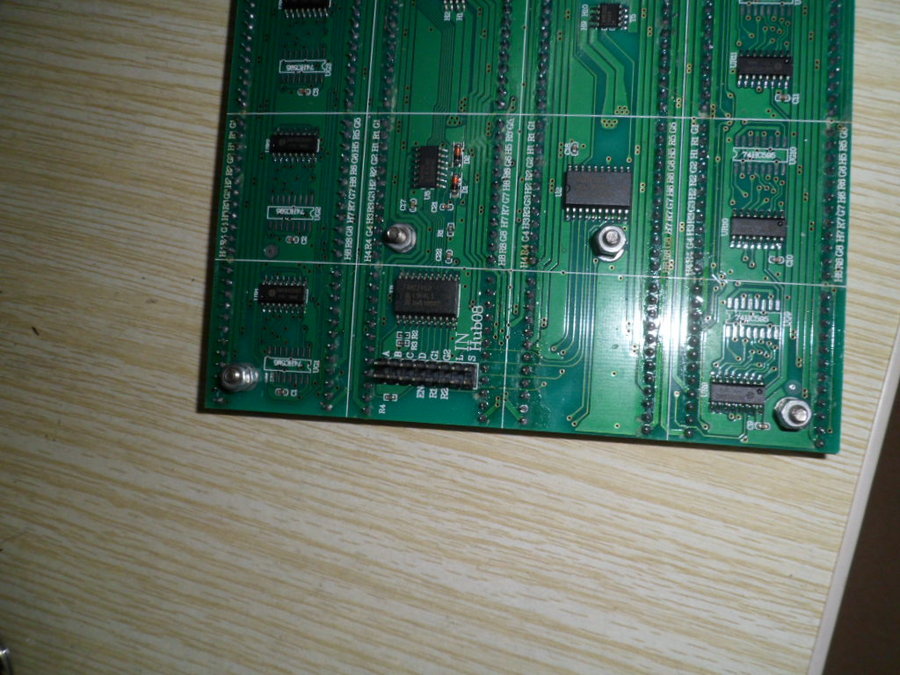

回复 148# slqin2418
    SAM_1271.JPG 请问这个人接口可以用吗?能不能把电路图和程序给我一份,麻烦了,gxjiangkai7350958@qq.com
发表于 2012-6-26 11:59 | 显示全部楼层
回复 149# jiangkai
    抱歉,我也懂得不多,我的点阵是以前论坛上买的1664双色1.9模块套件,程序就是80楼大哥改好的专用于这个套件的程序(自己在网友的技术支持下,稍微改了下接口),帮不了你的忙诶,抱歉
