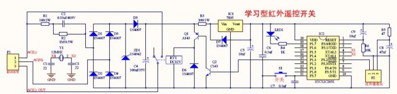

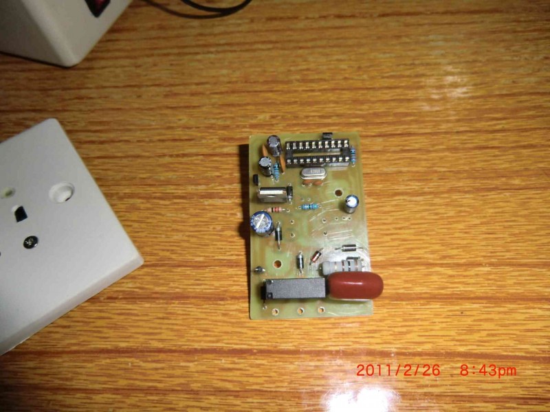

                          学习型红外遥控开关程序
学习范围比较窄,只限于NEC编码方式类型的摇控器,CPU 用STC12C2052系列 晶振12MHZ
通电后运行指示灯闪烁,按动按钮开关后P1.5输出取反,当输出为低时运行指示灯熄灭
长按按钮开关约5s以上待运行指示灯点亮时再松开按钮则已进入键值遥控学习状态。
把NEC编码方式类型的摇控器对准红外头,按下后要学习的键,待运行指示灯转为闪烁时学习完成。
P1.3  =  OUT控制低电平有效接PNP型三极管驱动继电器
P1.0  =  BZ输出低电平有效接PNP型三极管驱动蜂鸣器
P1.7  =  运行指示灯(闪烁)+学习指示灯(长亮)
P3.2  =  红外一体化接收头接(INT0)
P3.7  =  按钮开关低电平有效
    程序设计:LBQ691477940   2011-02-16

发表于 2011-2-17 07:59 | 显示全部楼层
1路开关太少了。4路最好!给你一个提示,你的开关省去不要。学习过程——————按住遥控器,再接通电源,即进入学习状态。

 楼主| 发表于 2011-2-17 12:43 | 显示全部楼层
1路开关太少了。4路最好!给你一个提示,你的开关省去不要。学习过程——————按住遥控器,再接通电源, ...
6sfmwd 发表于 2011-2-17 07:59 [url=https://www.yleee.com.cn/images/common/back.gif]https://www.yleee.com.cn/images/common/back.gif[/url]
因为我是这样打算的手动开关装在房门旁墙壁上作手动开关用的,遥控器通常是放在床头的。哈哈

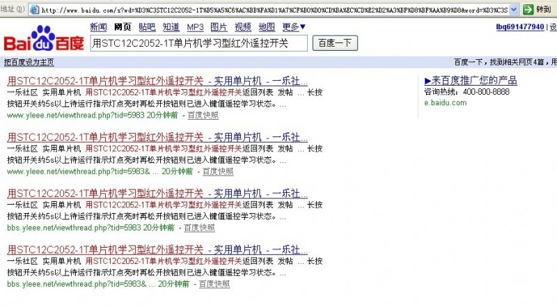

发表于 2011-2-17 22:32 | 显示全部楼层
发现一乐的搜索非常靠前。。不管是google还是百度。

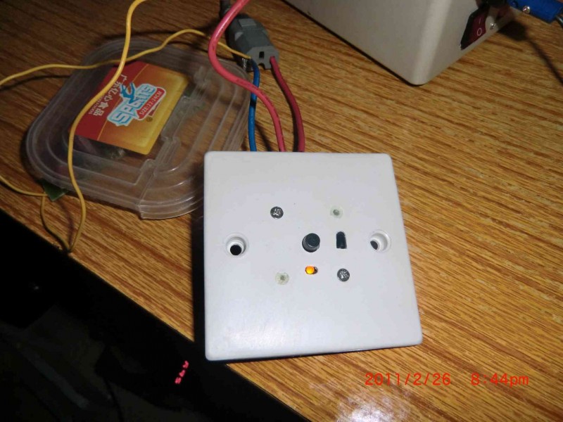

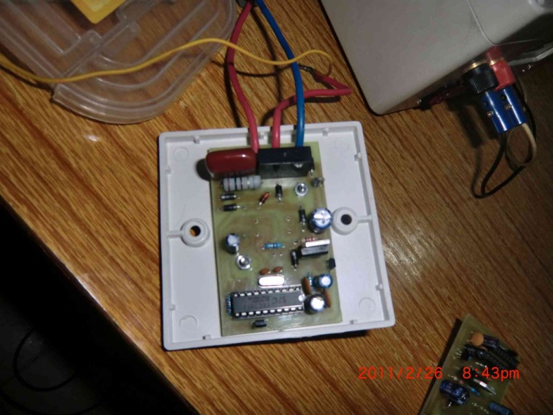

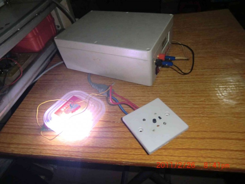

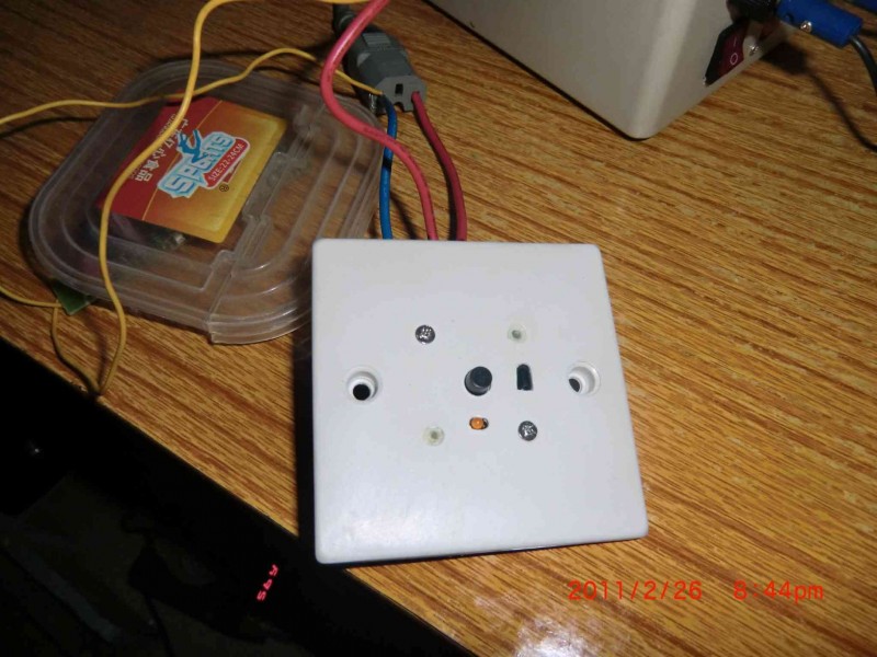

 楼主| 发表于 2011-2-26 21:54 | 显示全部楼层
视频分享:[url=http://www.tudou.com/programs/view/OFb5lfPQV_k/]STC12C2052学习型红外遥控开关
[/url]
STC12C2052学习型红外遥控开关.pdf
37.39 KB, 下载次数: 3096, 下载积分: 一乐金币 -1
STC12C2052学习型红外遥控开关1.pdf
35.47 KB, 下载次数: 3123, 下载积分: 一乐金币 -1
