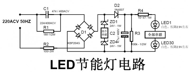

应该不是因节能灯质量而定,而且瓦数大小问题多点,瓦数越小可能会待机时越“暗亮,就像日光灯只关了零线没关掉火线一样就有点像初三、四的月亮 ”。也就是说待机电流流过节能灯。如果待机能让这个电路不暗亮就可以说是单火线进出了 LED节能灯电路.jpg
“反正我用了家里所有的遥控器学了之后都能控制呢!就连地摊上买的所谓的万能遥控器都可以控制”只能说编码方式都是一样的撞彩吧了,不信你试下TC9148(PT2248)这款遥控器或PT2262构成的红外线遥看看,马上就打破你的可以学习任意红外遥控器之说。
请别介意这是对事不对人的
