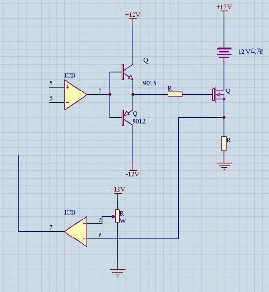

求助各位老师,我的电瓶充电电路MOS管发热严重,大侠指教

先请楼主给个完整的电路图,并简要说明各部分的作用,这样才能帮你来分析问题。如果只是PWM充电的话感觉电路有点太麻烦,如果是方便电流取样的话,在源极串个小电阻也可。
发表于 2011-2-22 20:48 | 显示全部楼层
楼主的驱动有问题,驱动大功率场管应当p管在上,n管在下,频率高一点了,再上个漏极波形看看看

    此方法不准确
发表于 2011-3-12 09:57 | 显示全部楼层
电路有问题,运放电源地应在MOS管的S极,把MOS管移到电瓶负极和电流采样电阻之间就可

回复 1# 网上农夫
    你的图真乱,我看晕了,我帮你整一下后面的你看看你的有没有错~~你用示波器看一下漏极的波形就真相大白了~~

    谢谢各位老师的大力帮助,我的基本上和你的图一样。
经过各位老师的指点,我做了以下改动:
1、用一个MOS管
2、驱动管换成8550和8050。
3、在驱动电阻上并一个二极管
4、在MOS管上加RC电路
5、PWM改成单电源供电
这样基本完成,8A电流MOS管基本是室温,输出波形很好
