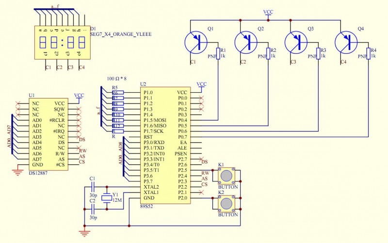

用的yleee 的橙黄色数码管.
https://www.yleee.com.cn/viewthread.php?tid=2865&highlight=%CA%FD%C2%EB%B9%DC
ds12b887骑在单片机上.
设定好时间后盖上,基本不用再开盖了.
简单就好.
电路图,参考用.
那个冒号连在P0.3上的. 忘了画了.
https://www.yleee.com.cn/attachments/forumid_23/11022118501cf8ff01a1a73fc7.jpg.thumb.jpg
51的程序.
SEG_DS12b887_clock_51.rar (27.33 KB, 下载次数: 1410)

 楼主| 发表于 2011-2-21 18:17 | 显示全部楼层
电路图?  == 我画个出来.
因为是画来看的.所以就不上传 protel文件了.
