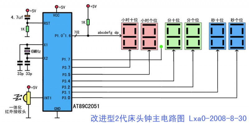

简单就好.数码管 钟

有个12887,但没有52、数码管,看来做不成了
国望堂 发表于 2011-2-22 08:05 https://www.yleee.com.cn/images/common/back.gif
    呵呵,我有89c51,没有12887,要不咱两合作?

不错,简单易做。请问一下,ds12b887与ds12b887+能否直接代用?要是在加上个18B20多个温度显示,就更完美。
什么时候也上个2051+1302的资料,我也想做一下。

不错,简单易做。请问一下,ds12b887与ds12b887+能否直接代用?要是在加上个18B20多个温度显示,就更完美。 ...
qrk123 发表于 2011-2-24 11:23 https://www.yleee.com.cn/images/common/back.gif
    + 没用过. 引脚一样的话应该能直接替换的吧.

12887成本是高了点。还是用1302来的实在。

    这电路是简单,但是只用单片机做计时,误差比较大,只可以拿来看,学习就更好!实用价值不大!

只要是时钟,就一定要有掉电继续走时功能!否则是个失败品。不要拿出给人家看!
