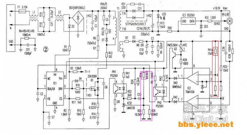

    对了,参考了很多XD的帖子介绍都认为不改变压器也能改电压至这个范围,可我第一个图上的20V电源,调分压只升高了3V左右就保护了,算起来也只有15%,到底是原过压保护设计太保守还是我改的方式有问题?这电源的电路类似那个30W精密恒压恒流电路,如果我还想再调高一点点,可以有哪几种方法?超版大人能不能再具体介绍一下呢?我就是为了解决这个疑团而来坛子求教的,,,,,老眼昏花手脚慢,打字相当吃力哟,希望支持下。。

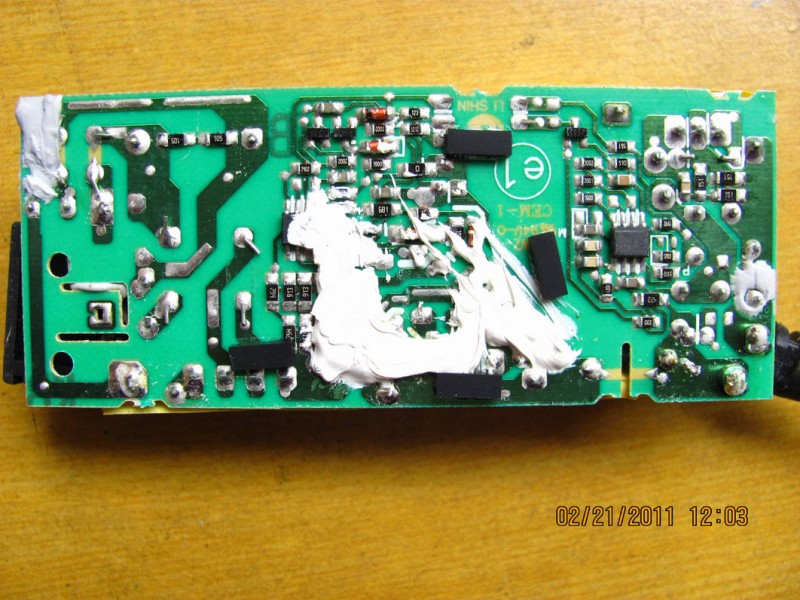

 楼主| 发表于 2011-2-24 23:51 | 显示全部楼层
硅胶很多,恐怕铲去硅胶时也铲掉了贴片元件或线路,
只想在低压整流侧动手。可以在光耦发光管输入端串入多一个4148或电阻降低电流以减小发光强度以令反馈线圈电压不再提升吗?
发表于 2011-2-25 00:20 | 显示全部楼层
只想在低压整流侧动手。可以在光耦发光管输入端串入多 ...
老兵新传 发表于 2011-2-24 23:51 https://www.yleee.com.cn/images/common/back.gif
    此法无效,光耦反馈是闭环控制的。

发表于 2011-2-25 09:19 | 显示全部楼层
很多高安全系数的电源其保护电路和稳压电路是分开的,也就是说取样电路也是分开的,保护点电压相对额定
输出电压有一定的余量,不然的话会因负载的变化而造成误保护。所以在修改电压时只能提升很小的电压。
所以不能单单只在稳压取样电路下手,保护取样电路也要同时修改。
 楼主| 发表于 2011-2-25 10:30 | 显示全部楼层
回复 20# fujiachun
楼上XD所说的我明白,就如我发的第一个电路图是戴尔的适配器,输出电压为19.8V,限压保护值为21.7V,也就只能有1.9V的提升余量,这是设计时的定值,不改限压保护参数的话充其量也只能提高输出电压至21.6V。
我想知道的是,假如没有图中PH1和LM431所组成的过压保护电路(就如我发的第二个电路图),要改输出电压超出限压保护值1~3V左右时有哪几种措施(或者叫方法吧)?

发表于 2011-2-25 19:04 | 显示全部楼层
的.jpg 不知道这个图是不是那个适配器的图
图中红框内的就是保护分压网络,加大小红框内的电阻值,就能提高过压保护点。
粉框内的电阻就是稳压分压网络的电阻,加大小粉框内的电阻值就能提高稳压输出值。
具体数值可通过试验确定!
分析的不一定正确,请斧正。
