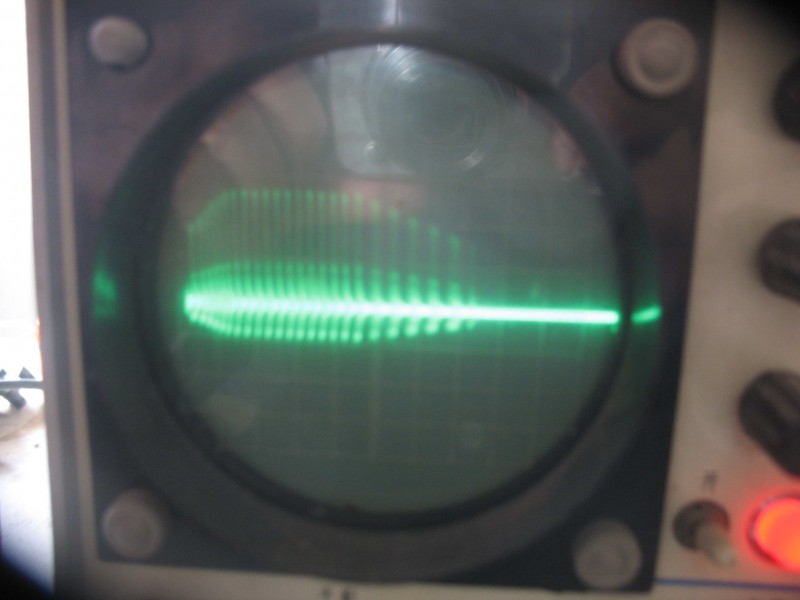

听说电子变压器空载时输出电压可能为0,有这种情况吗?请详细介绍一下

 楼主| 发表于 2011-3-14 13:37 | 显示全部楼层
总算借到一个示波器,不很会用,抓了两个稳定的图像。
这时是扫描分度为0.5ms/div。

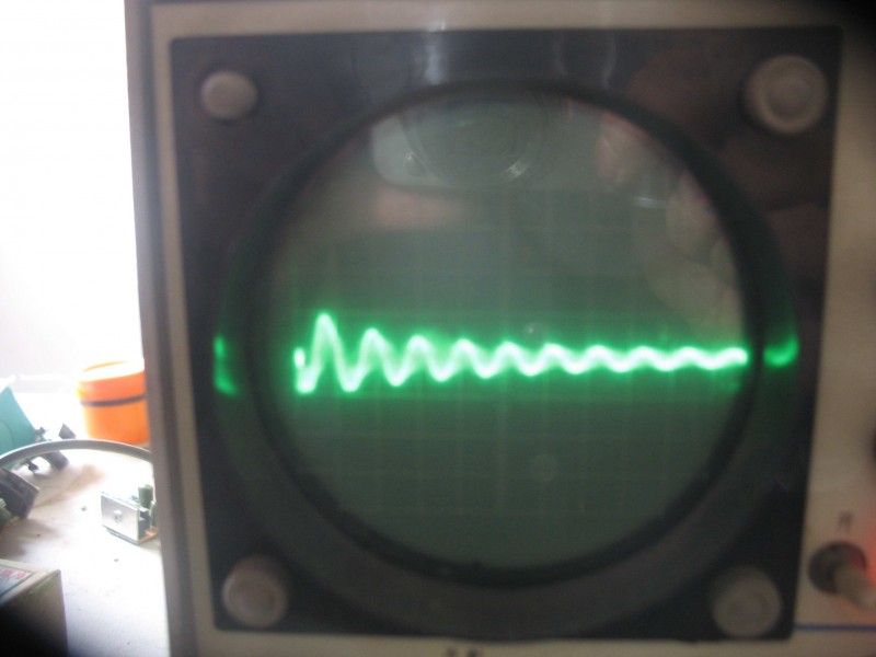

第二个稳定图像是
这时是扫描分度为10us/div
 楼主| 发表于 2011-3-14 13:43 | 显示全部楼层
最高幅度有15V。波形怎么解释呢?万用表测量为0V。两个图像什么关系?希望有人指教。先谢了。

发表于 2011-3-17 10:26 | 显示全部楼层
回复  fat
    进线处1K电阻不对,实际是1欧姆,原来弄错了。尤其第一个波形和第二个波形怎么解释?恳 ...
jiquanxiang 发表于 2011-3-17 09:38 https://www.yleee.com.cn/images/common/back.gif
因为没有负载,半桥电路会停振。这种有个单独磁环的电路,要带负载才有输出的。你试试在输出边接一个12V 20W以下的灯泡(就是普通的那种射灯泡)或者24Ω/10W以上的电阻作负载,再看波形应该不是这样子了。
