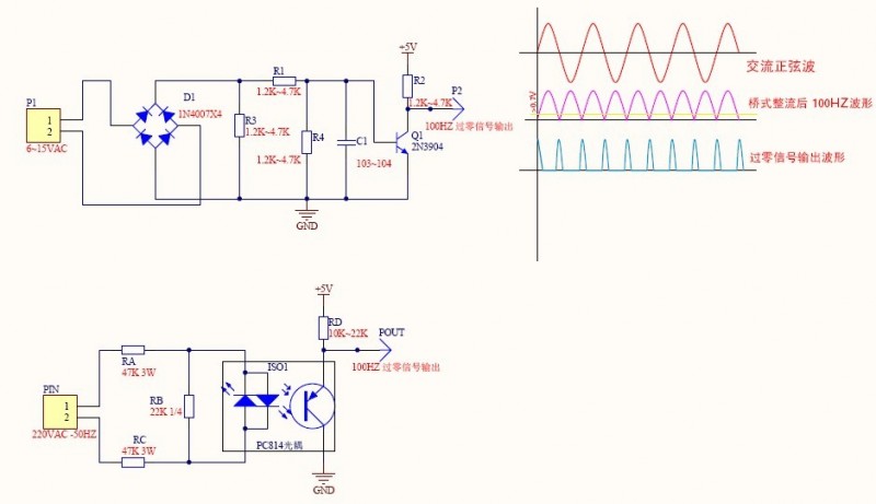

用单片机控制双向可控硅调光视频效果
下图是二款 过零信号电路输出100HZ

发表于 2011-3-15 20:59 | 显示全部楼层
不好意思,你的图我没咋看明白
发表于 2011-3-15 21:04 | 显示全部楼层
下图是二款 过零信号电路输出100HZ
LBQ691477940 发表于 2011-3-15 19:50 [url=https://www.yleee.com.cn/images/common/back.gif]https://www.yleee.com.cn/images/common/back.gif[/url]
    不好意思,我也没看懂
发表于 2011-3-15 21:05 | 显示全部楼层
回复 4# 快活丞
    其实LZ的电路是利用可控硅的导通角来调节亮度的跟PWM调节是差不多的
发表于 2011-3-15 21:12 | 显示全部楼层
LZ是靠工频来同步的第一幅图的P2就是用来同步用的

发表于 2011-3-16 22:59 | 显示全部楼层
回复  快活丞
kenson 发表于 2011-3-15 21:05 https://www.yleee.com.cn/images/common/back.gif
意思我明白啊,不过图中的连接我是没看明白哦
