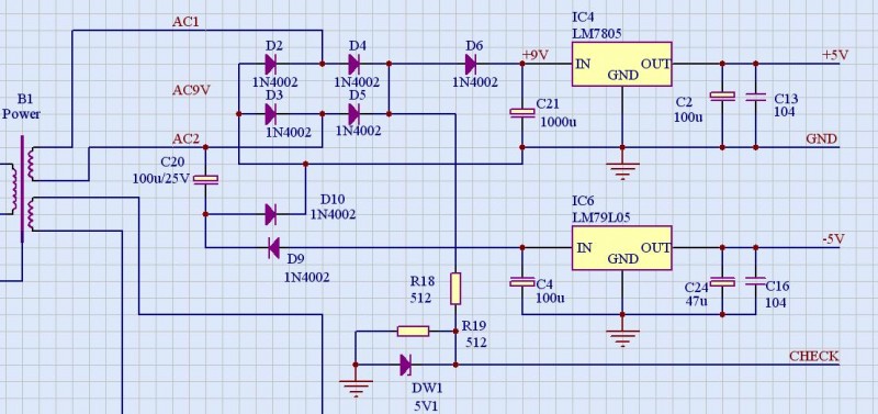

    楼主你也抠了点只给个机器码。我一直看到现在也不知道你的过零检测是接到单片机的哪个口子?
用单片机下降沿开启外中断作过零检测,你的过零触发三极管可以去掉的啊,其实过零检测可以与主电源整流共用,如下图的check:

    电源整流的二极管是有二个可以跟其他电源共地的 过零电路.jpg 但像你这样少个三极管,加了稳压管好像也没省什么钱呀?

电源整流的二极管是有二个可以跟其他电源共地的但像你这样少个三极管,加了稳压管好像也没省什么 ...
LBQ691477940 发表于 2011-3-17 23:22 [url=https://www.yleee.com.cn/images/common/back.gif]https://www.yleee.com.cn/images/common/back.gif[/url]
    呵呵,加稳压二极管只是预防万一电网电压不隐升高得离普损坏单片机口子,其实可以把二电阻的分压值再降低一些,单片机是一样能识别的。
我用在产品上全部都是没有此隐压二极管的,就只有两个分压电阻,从没出现过因电网电压不隐升高而损坏单片机口子的现象。
