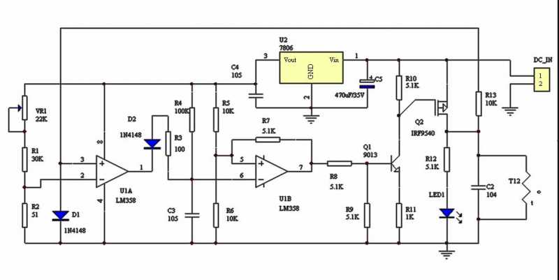

版主大人~~请问有满意小那个板的元件图?俺想做一下~~~
 楼主| 发表于 2009-4-8 22:17 | 显示全部楼层
<P>是它吗?</P>
<P>&nbsp;</P>
<P> baiguang pcb.jpg </P>
<P>&nbsp;</P>
<P>&nbsp;</P>
<P> baiguang.jpg </P>
发表于 2009-4-9 21:06 | 显示全部楼层
白纸俺就基本没成功过,还是用不干胶底衬成功率高,最细达到0.2mm 也行
发表于 2009-4-10 01:34 | 显示全部楼层
对就是它~~~ 暂时没去买贴片 做了第一个~~但没有找到IRF9540  可以用什么代替?我拿了个sfs9634代换,105没找到 用了个101 电路图直接用版主提供的焊接,通电没反应后检查才发现之前把317接反了~但改回来还是没反应,接上电源后灯不亮 烙铁不热 是什么问题

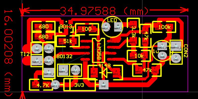

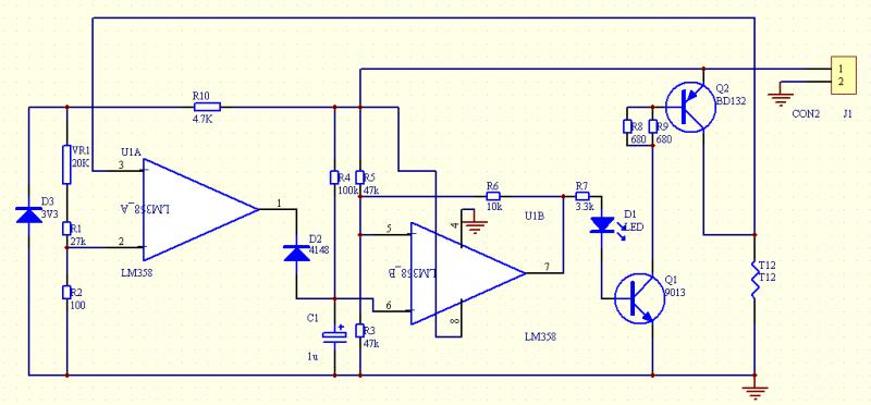

做这个简化版的吧,使用上完全没问题,吹气即闪。板子16X35mm,可以放到记号笔杆内,都是易得的元件,BD132和1u电解安装在背面,折弯了以后刚好,LED可以用贴片也可以用普通的3mm管,稳压管贴片的怕不好找,就用带引脚的,如果您有贴片,就焊在铜箔面即可。把T12芯后端的白色颜料帽去掉,有两个脚,可以直接焊到T12的两个焊盘上(注意极性)。
请注意,有两根线还没有布通,飞线过去即可,反正装在笔杆内也不影响外观。
<P> sch.png </P>
<P> </P>
SMD简化版.PCB (74.35 KB, 下载次数: 394)

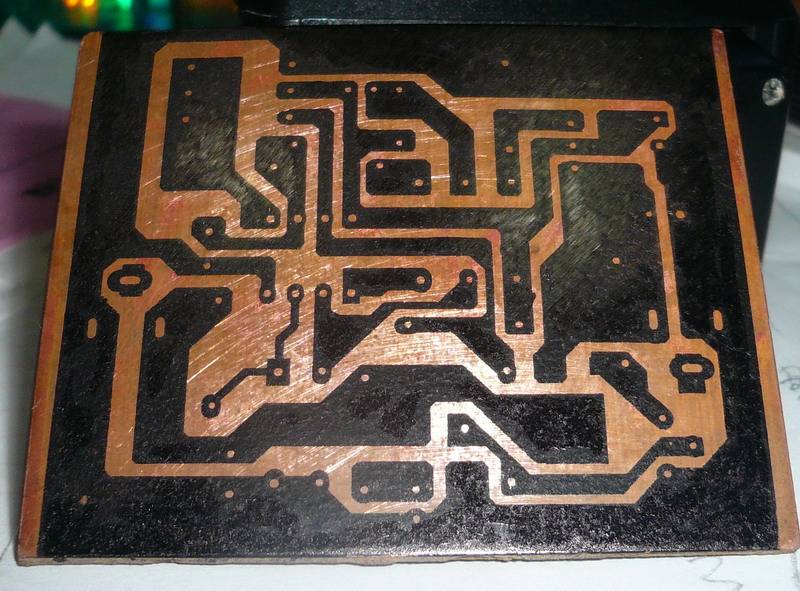

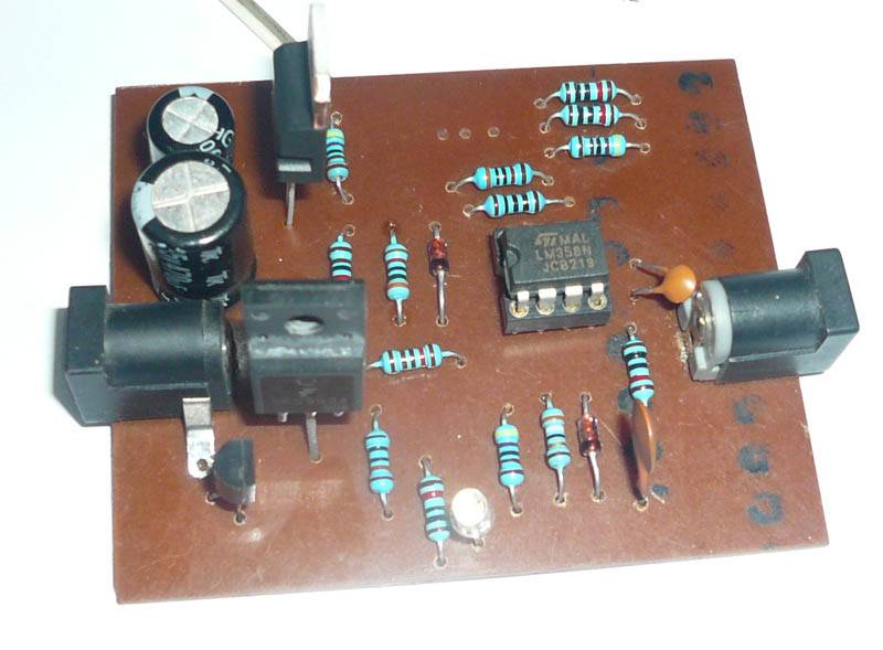

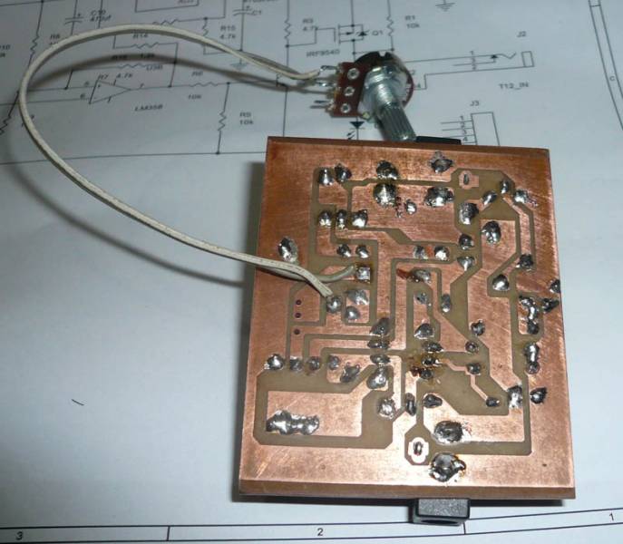

发表于 2009-4-10 01:49 | 显示全部楼层
上个图给版主指正一下
这个是用背胶纸印转印的板,比较薄的地方用黑色油性笔补充一下~~
焊接后的样子
反过来的样子 请版主指出有什么错误的地方,电位器我用50k的
317输出6.2 V不变化
T12输出口没电压
