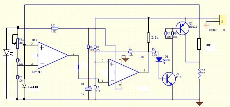

我刚做了一个精简版的白光 没用运放 用的是 lm393
怎么393的3脚是电源输入的电压 2脚是40mV 调节电位器也只能是36---40mV间
发表于 2010-4-29 11:29 | 显示全部楼层
怎么393的3脚是电源输入的电压 2脚是40mV 调节电位器也 ...
jackaljin 发表于 2010-4-28 23:43 https://www.yleee.com.cn/images/common/back.gif
3脚是电源输出电压?请量一下准确值,如果比电源电压稍低约0.xV,那说明功率管一直导通,如果是完全等于电源电压,那说明功率管CE击穿了。
至于2脚电压,请看本帖35楼和41楼的说明,改变分压电阻的值,可以调到你想要的范围内的。

发表于 2010-4-30 05:39 | 显示全部楼层
lm393的3脚仍然有10多伏的电压 对地接了一个4148 3脚变成600多毫伏了 2脚电压现在基本稳定在5毫伏
这个电路我是借鉴 简易白光控制器和letmeone的控制器 拼装的
pnp功率管用的是 2sb1252a 三级管用的C945
不知道哪里出了问题

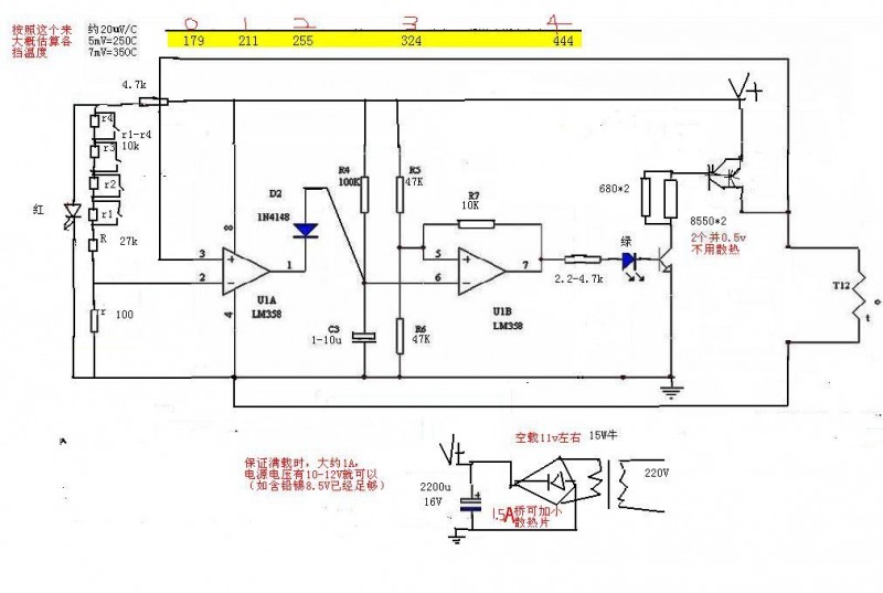

发表于 2010-4-30 05:41 | 显示全部楼层
这是letmeone的电路图
问过他 他说他的基准是2伏
fat老师再帮看看

jackaljin 发表于 2010-4-30 05:39 https://www.yleee.com.cn/images/common/back.gif
管子型号不要紧,只要电流、功率满足要求就行。您可看看35楼的工作原理说明,然后您就很容易找到问题所在了。您现在的情况,我建议您在电路输出接烙铁芯处并接上一个1K电阻串二极管,作为显示,方便调试时了解电路的工作状态。然后“开环”调试,将运放3脚到输出端的线断开,加一个多圈电位器,可调端接3脚,上接电源下接地,通过调节3脚电压,使它低于2脚,看此时电路是否工作在加热状态,反之调到高于2脚电压时,电路应该不加热。如果电路的工作状态不对,换358试试看。
发表于 2010-4-30 23:29 | 显示全部楼层
回复 88# fat
    我按您的方式试了 的确按您所说 当3脚高于2脚电压时不加热 低于2脚电压时加热
    另外 作指示的发光二极管无论加热与不加热时都亮
    下一步我该怎么弄
发表于 2010-5-1 01:29 | 显示全部楼层
仔细看了下才看到您用的是LM393是吗?那是OC的,在LM393的的7脚和6V间接一个1K的电阻试试。
