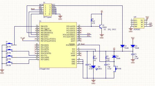

 楼主| 发表于 2009-4-28 17:42 | 显示全部楼层
上传源文件啦。各位来BS一下。
R100-bak.rar
97.61 KB, 下载次数: 760, 下载积分: 一乐金币 -1
 楼主| 发表于 2009-4-28 17:51 | 显示全部楼层
更新电路图。
图中,RTC的片子的SCL及SDA有可能标错了。请自查DATASHEET。
DOUT就是串行数据输出了。直接接到VFD的输入。
