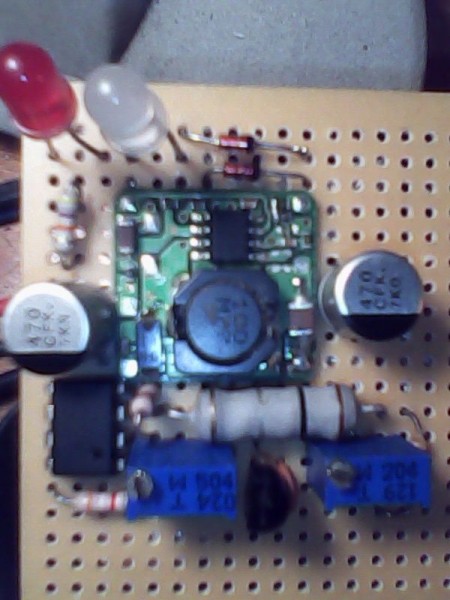

这是按照gmliwei老师的恒流恒压第二版制作的。50mA~3A可调。最低就50mA了调不下去了。充电还是可以的,就是模块啸叫厉害,不知道怎么消除,在啸叫时电压也是波动的。
发表于 2011-3-30 20:29 | 显示全部楼层
...这是按照gmliwei老师的恒流恒压第二版制作的。50mA~3A可调。最低就50mA了调不下去了。充电还是可以的,就是模块啸叫厉害,不知道怎么消除,在啸叫时电压也是波动的。
chjhuai 发表于 2011-3-30 19:41 https://www.yleee.com.cn/images/common/back.gif
建议两个电解换成高频特性好的,并移到2303的PCB上安装试试

 楼主| 发表于 2011-3-30 21:52 | 显示全部楼层
fat 发表于 2011-3-30 20:29 https://www.yleee.com.cn/images/common/back.gif
    我没有PCB板,可以换两个电容试试!主要是啸叫太厉害,啸叫的时候电压也调不准!比如想调到8.4v就不行,在8.2和8.5之间跳动。我的万用表电池是用两节锂电串联的,充电就要用8.4V,否则只有拆开万用表一节一节的充电。

 楼主| 发表于 2011-3-31 00:06 | 显示全部楼层
果然是电容的问题!换了两个电容啸叫没有了,这下电压好调了! IMG06.jpg 谢谢提示!!!
