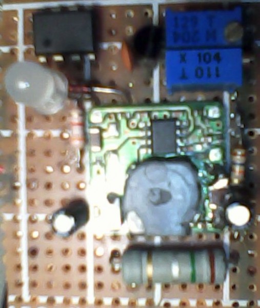

[KIS 3R33] 我的3R33白菜模块全家福!

    发热和超压没有多少关系!而是负压模式本身的问题,我用5V电源也试过,升压越高静态电流越大(12V时静态电流在65ma左右),一般超过10V(空载)自己就开始发热了。
     模块本身极限电压是37V(烧了6个模块试出来的),到37V自动保护。

又来一个,这个是取第三幅图的纯恒流的优点,然后加上运放调压。效果很好。电流调到几ma电压不会降低,而且没有换电容也没有啸叫(输出电容是一个贴片10u加一个坏光驱上拆的10u的电容)。
 楼主| 发表于 2011-4-1 23:39 | 显示全部楼层
另一半运放没有用,还有就是那个恒压指示灯只有一点点微亮,gmliwei老师的限流电阻是2.2K的,我的都换成120欧了还不亮,还得再找找原因。

我指的是绿色那一小片PCB,KIS3R33原来的这片,直接将电解焊到这片板上,滤波电解离得太远效果会很差的

    可以充!主要是控制好电压,设置好充电电流。自己掌握好充满电的时间,和专用充电器的差别主要就是没有充满自停。只要电压设置好了,超一点时间也没有关系,充到设置的电压自然就没有什么电流了。电池和充电器一样的电压了电流还往哪里去。
