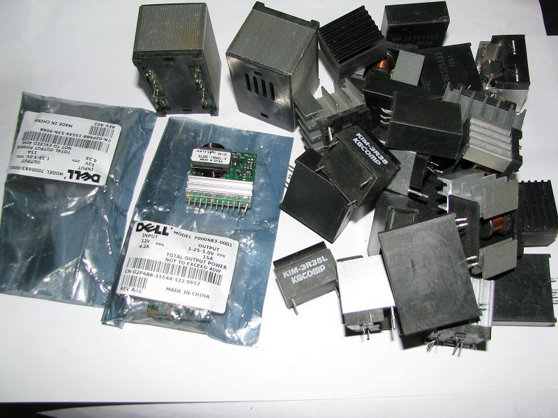

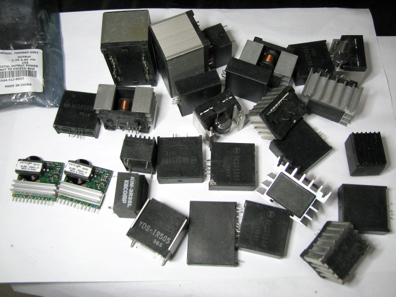

被耍了一回,买的HRD12008发的是HRD12005,卖家居然说一样的

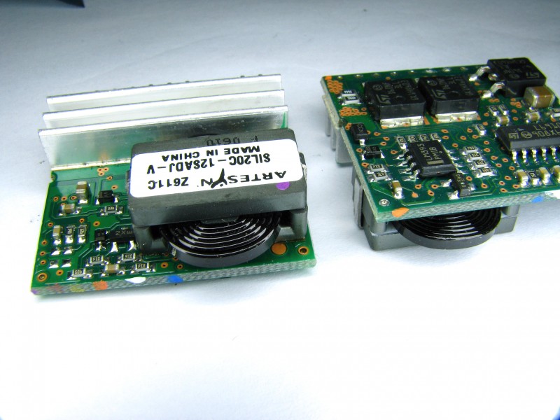

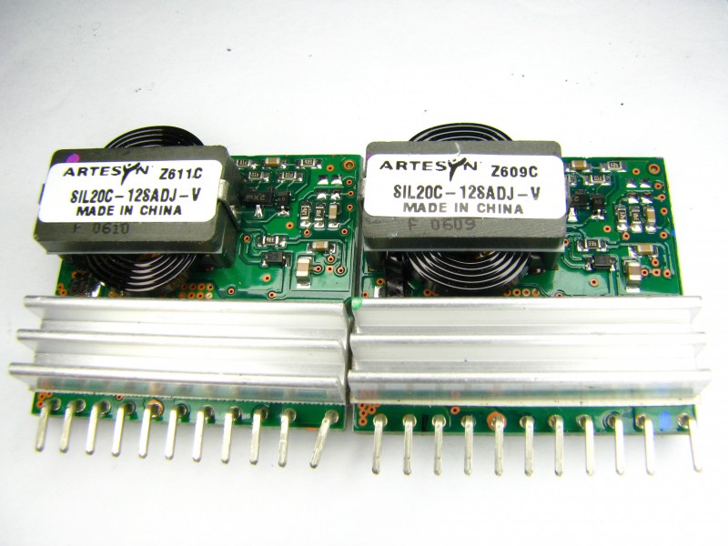

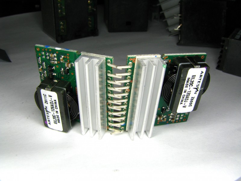

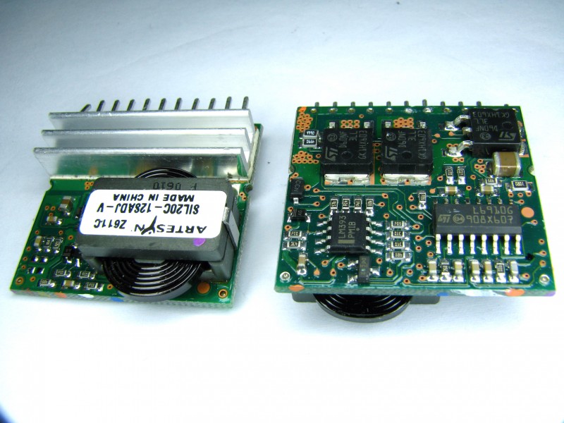

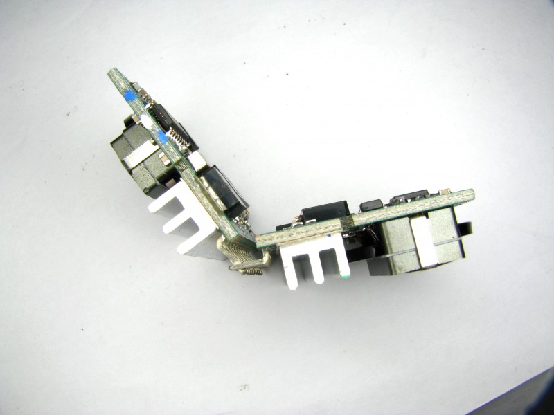

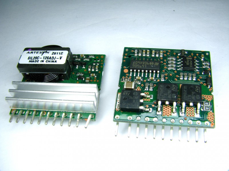

 楼主| 发表于 2011-4-2 17:11 | 显示全部楼层
前面的几张相机白平衡忘记调了,最后4张是调整好了拍的
dell的这个模块有点搞笑,散热片不直接给功率管散热,而是在管子的背面隔着PCB双面胶粘着,不知道里面有什么玄机难道这样散热更快?

 楼主| 发表于 2011-4-2 18:02 | 显示全部楼层
技术简介:
主控器使用意法半导体(ST)L6910同步整流控制器,外加低阻抗N沟道mos管构成大电流高效率DC-DC降压模块,板载lm393双电压比较器监视模块工作状态并通过引脚输出指示信号。
指标:
输入:9-15V
输出:0.9V-12V 可调
电流:连续8A、极限15A(加强散热)
尺寸:31mm*28mm*11mm(长*宽*高)//不带引脚
重量:14g
最小工作压差:2V
使用说明:IN-输入端、GND-模块公共地线、OUT-输出端、ON/OFF-开关(低电平关断)、ADJ-输出调整端、LED-工作指示端(工作时输出8V左右)、R-(去掉背面此电阻)

发表于 2011-4-2 19:57 | 显示全部楼层
PCB双面胶
也许人家是导热双面胶咯

是在向武百货买的吗?那个DELL的模块我也买了两个,还在放着呢。
这几天在那家买了两次,二次都给少发了。
