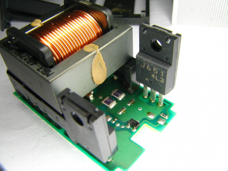

楼主: lsnes

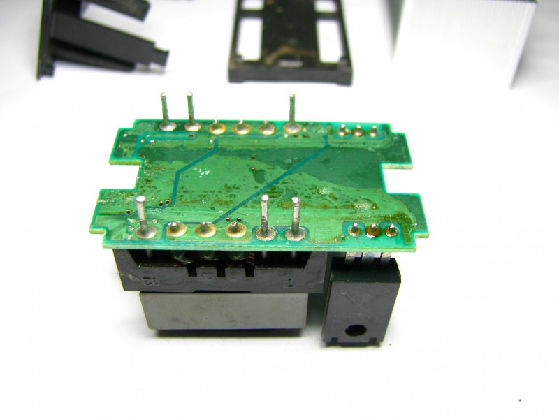

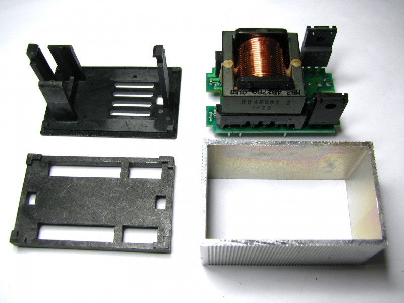

一堆模块到了,这次还是有DELL的
发表于 2011-4-2 22:28 | 显示全部楼层

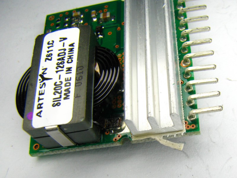

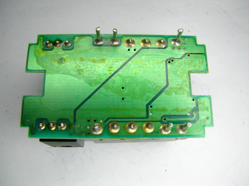

那个是金属蚀化过孔的散热方法,好象是4层板吧,中间有大面积敷铜,主散热是靠铜薄,散热片只是辅助
 楼主| 发表于 2011-4-3 03:22 | 显示全部楼层
是在向武百货买的吗?那个DELL的模块我也买了两个,还在放着呢。
这几天在那家买了两次,二次都给少发了。
一声叹息 发表于 2011-4-2 20:40 https://www.yleee.com.cn/images/common/back.gif
是的,不止少发还换了几件货,不通知就给你换货这个有点气愤,还是给你换差的
 楼主| 发表于 2011-4-3 03:30 | 显示全部楼层
红塔山 发表于 2011-4-2 22:28 https://www.yleee.com.cn/images/common/back.gif
    的确是4层板,这个可能有它的道理,一般CPU啥的都是倒封的所以散热器也算是直接和基底接触吧
这几颗mos管是塑封的所以正面到管芯有很厚的树脂隔着,即使表面贴散热器也是热阻比较大,这个设计通过多层PCB大面积吸热(直接和芯片基底接触)热后通过铝合金散热器散热,应该说比散热器贴在元件正面散热效果来的更好,这个就有点像CPU的散热过程了

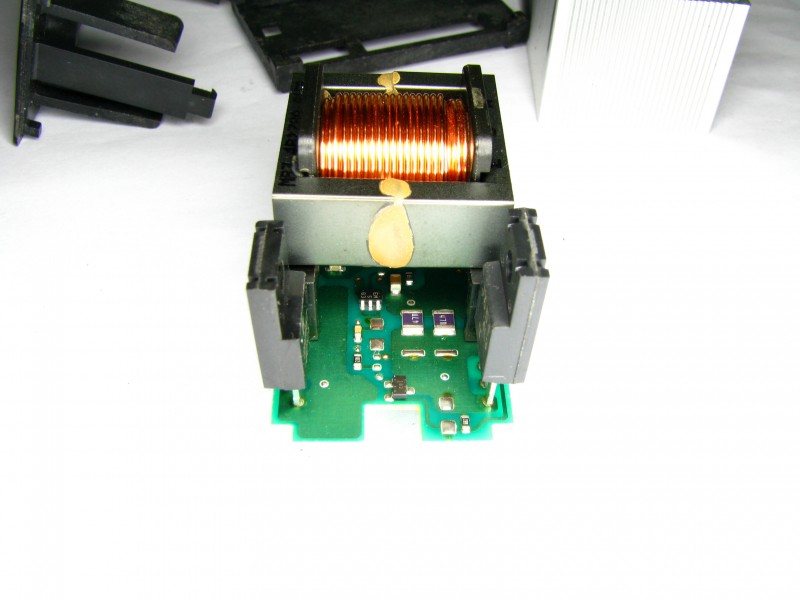

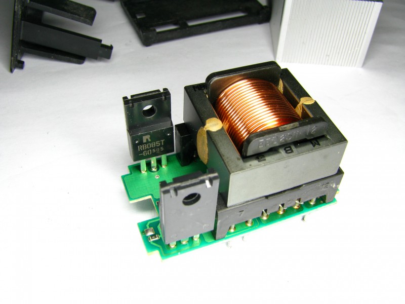

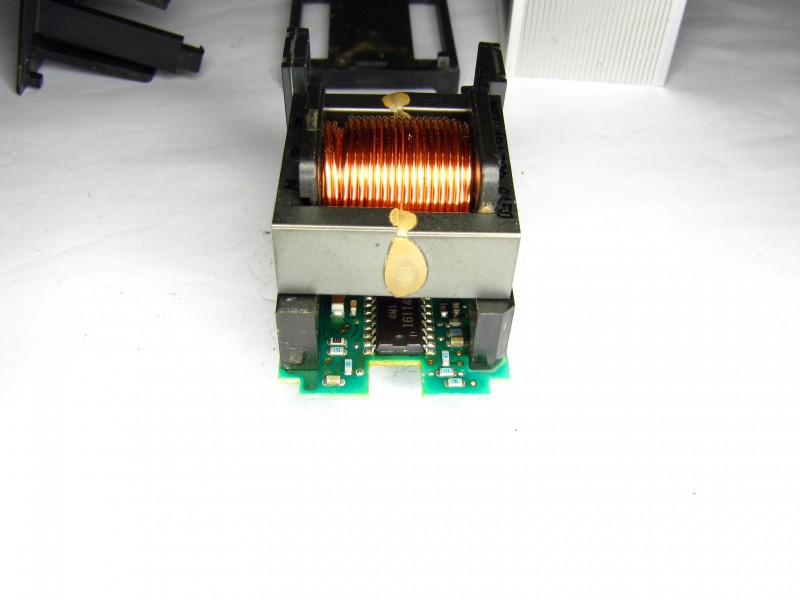

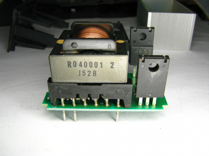

上点低清晰度带薄码的HRD12005裸照,貌似和HRD12008外观,PCB、散热器、线路、元件都一样的?难道不一样的就是那变压器?
那些玩的兄弟为啥不把电容塞在模块里,里面一边空了很大一块,仔细看了下这个模块没啥高新科技啊,不会是简单的阻容元件+MOS的降压模块吧?

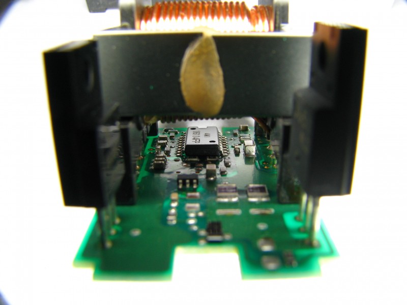

主控是?
那个5脚的sot-23-5?还是3脚的sot-23?还是16114?
卖家现在在散卖,5脚的说是三极管0.12¥/个,3脚的也说是三极管0.12¥/个,16114说是mos 1¥/个
见他还有卖J652,会不会是HRD12008里的管子?谁手里有HRD12008弄上来对比一下

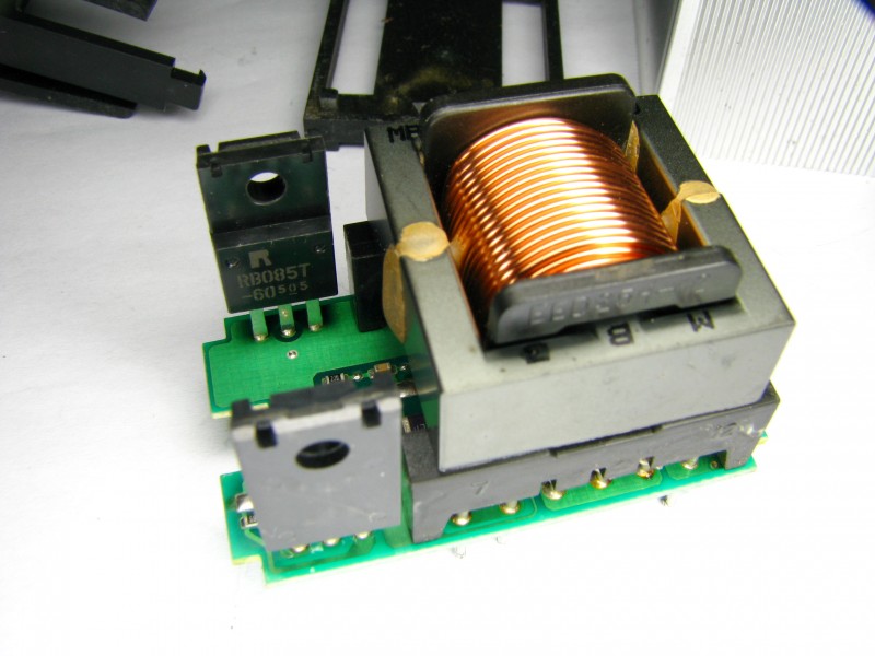

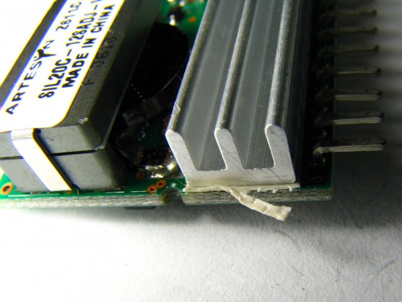

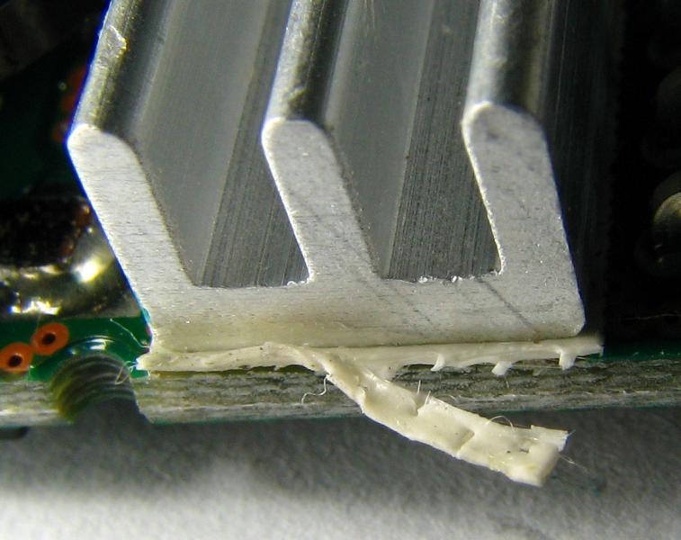

PCB双面胶
也许人家是导热双面胶咯
狗狗百里游 发表于 2011-4-2 19:57 https://www.yleee.com.cn/images/common/back.gif
试想下导热双面胶不叫双面胶的名称,或许可以叫双面贴
仔细看了下果然不叫双面胶啊 我擦代工厂居然用新玩意“一种有弹性里面有加强筋(极可能是玻纤)刚挤出来是不流动的液体粘上后数小时便固化”的东西,我不知道怎么定义这个东西,鉴于上面这兄弟要分这么细致的商品名我真的是叫不出来了,平常我们一般叫它“硅胶”品质好点的叫3M、信越然而这些可恶的公司大了就TMD的生产出很多很多的子分类说明导热的、导冷的、单组份的、双组份的、导电的、绝缘的、软趴趴的、硬梆梆的、医用的、民用的、工业用的、航空用的、军用的只要你想的出来的他们就给你做出来,以至于不知道叫什么名称然而你又不能叫“硅胶”忒俗,这跟一群人吃饭别人问你你是什么一样的?你回答说“人”马上就会有认识你的人跳出来说“你是TMD浙江人”,一个“人”就得分太多的主分类和N多子分类了,像什么地球人、中国人、外国人、浙江人、男人、女人实在是太多了,所以为避免此类杯具再次发生大家以后记得别人问你是什么人?你得说“我TMD的不是人”
 楼主| 发表于 2011-4-3 07:36 | 显示全部楼层
正所谓有图有真相,上图
确实是“弹性状物体”
