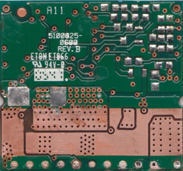

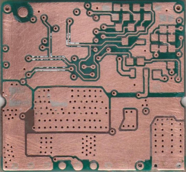

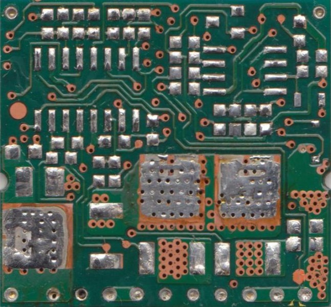

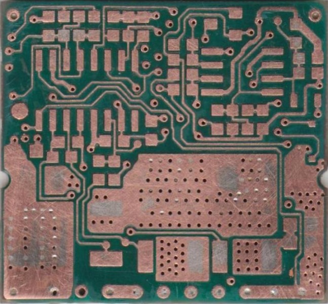

DELL  15A模块,元件全部拆除,随后奉上元件明细表。
板子应该是四层的,不过中间层线路非常少。

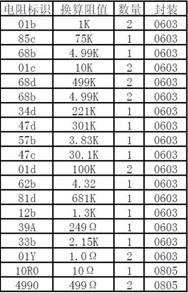

共26个电阻,E96序列,换算如下。
发表于 2011-4-6 19:51 | 显示全部楼层
4层。。。要是他打了几个假孔。。不是累死。。抄板有难度啊。。
发表于 2011-4-6 20:51 | 显示全部楼层
回复 1# sun2773
    不用抄板,直接绘图,在反复核对
发表于 2011-4-6 21:02 | 显示全部楼层
我测过,确实有连中间层的孔。
发表于 2011-4-6 21:47 | 显示全部楼层
这个真抄不了,真抄至少要1周,中间层表量吧
 楼主| 发表于 2011-4-6 23:22 | 显示全部楼层
中间层用表加灯光量到几条了。
