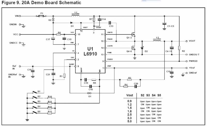

发个DELL 15A模块 的裸板图,那位老大抄板,反推下原理图。

怎么无敌啊?L6910的电压就是15、6V的,耐压是很难办的了,还是在低压领域的应用上下下功夫的好。
发表于 2011-5-18 07:50 | 显示全部楼层
可以做个副电源就可以了啊
 楼主| 发表于 2011-5-19 10:35 | 显示全部楼层
回复 20# zhen_gj
    把图发出来吧,对照一下,共同完善。谢了!!
