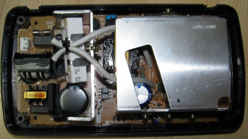

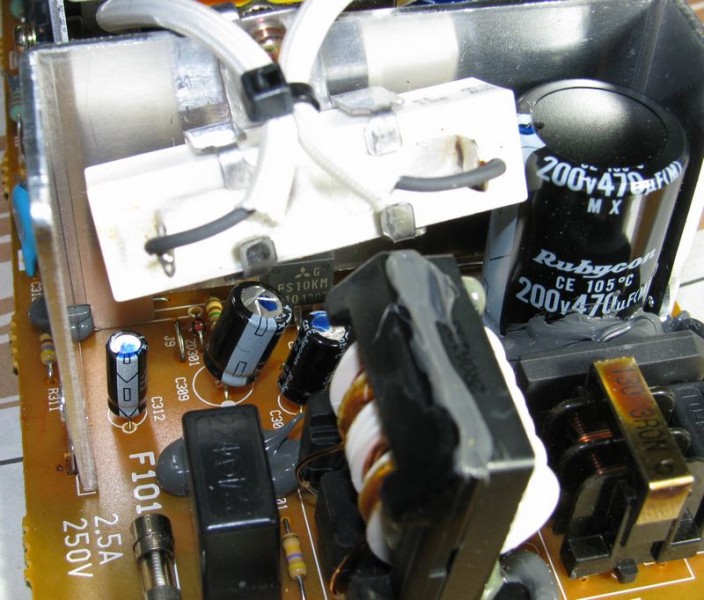

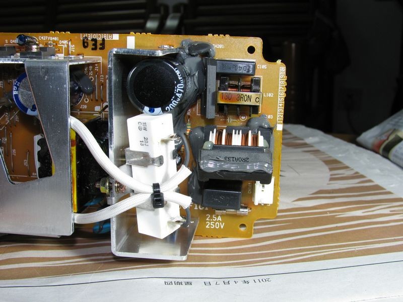

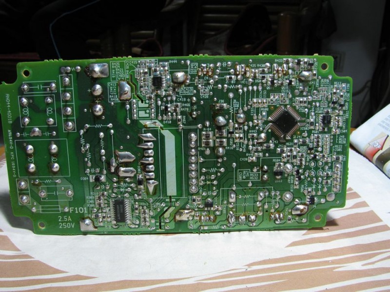

这个充电器是日本助力车的充电器,平时都接220v转110v变压器充电很不方便,所以想改成直接220v的。
自己的电子水平有限,所以来坛里求助。

电路板正面
电路板正面
电路板背面
电路板背面

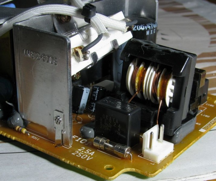

高压部分
高压部分

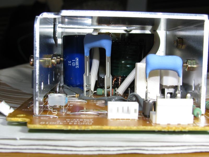

白色110v插座,电容耐压270v
白色110v插座,电容耐压270v

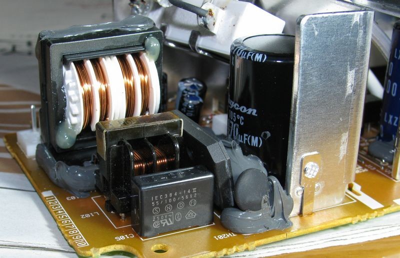

电容耐压270v
电容耐压270v
大滤波电容耐压200v
大滤波电容耐压200v

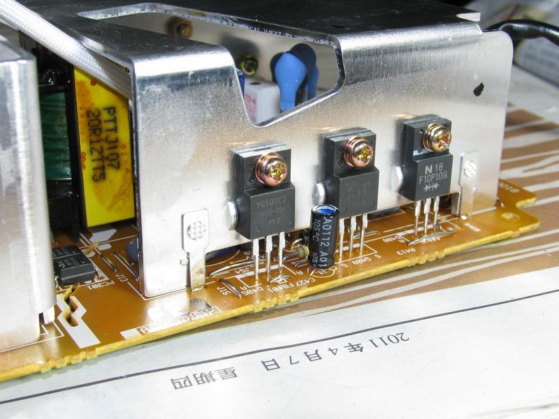

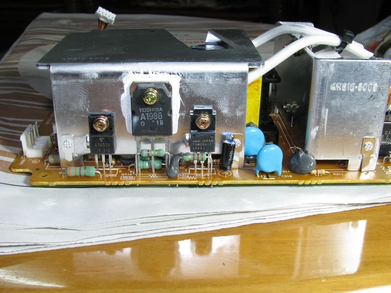

低压ic
低压ic
低压ic
低压ic
右边插座接电池
右边插座接电池
发表于 2011-4-9 22:21 | 显示全部楼层
还挺复杂的,高压边电解是200V的,可能其它元件的耐压也不够,要抄出板来才好分析。另外请看一下开关电源低压边有几组输出电压,如果只有一组,那可以用一个简单的办法,把高压部分跳过,直接用一个输出同样电压的开关电源给它供电就行。

这个方法不错,不过低压输出估计不会只有一组,应该是分单片机和充电。

发表于 2012-3-1 23:23 | 显示全部楼层
还挺复杂的,高压边电解是200V的,可能其它元件的耐压也不够,要抄出板来才好分析。另外请看一下开关电源低 ...
fat 发表于 2011-4-9 22:21 https://www.yleee.com.cn/images/common/back.gif
    这样应该不行,充电控制电路是靠控制初级来实现充电过程的。
发表于 2012-3-1 23:27 | 显示全部楼层
追求真理 发表于 2012-3-1 23:23 https://www.yleee.com.cn/images/common/back.gif
如果是直接通过反馈控制高压部分的,还真不好改,简单的笨办法,不想拖个变压器的话,那就串个60W/110V灯泡用吧,只是费电不低碳
发表于 2012-3-2 10:20 | 显示全部楼层
好改,电源控制芯片是M51995还是M51997(就是20脚SOP的那个)?
发表于 2012-3-2 14:57 | 显示全部楼层
这个估计有点难度 电解都是200V的!
