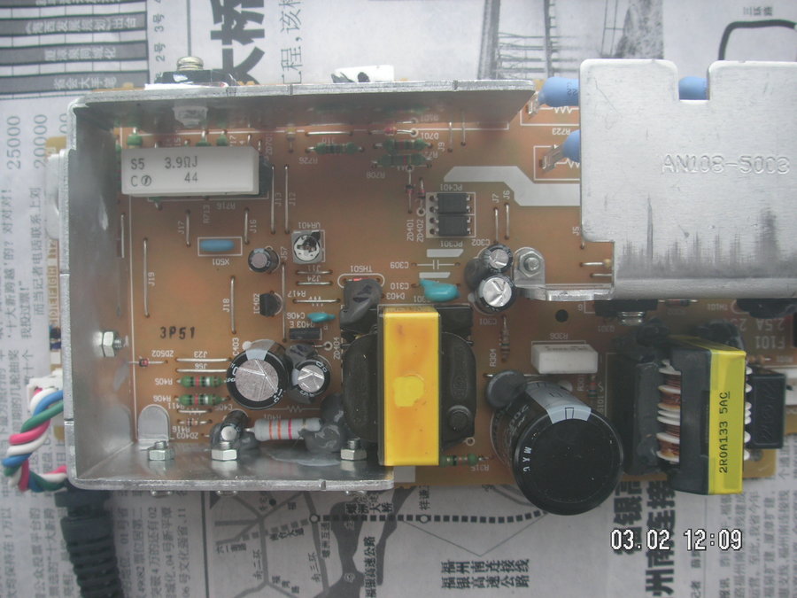

求助 110V镍镉冲电器改220V
发表于 2012-3-2 16:49 | 显示全部楼层

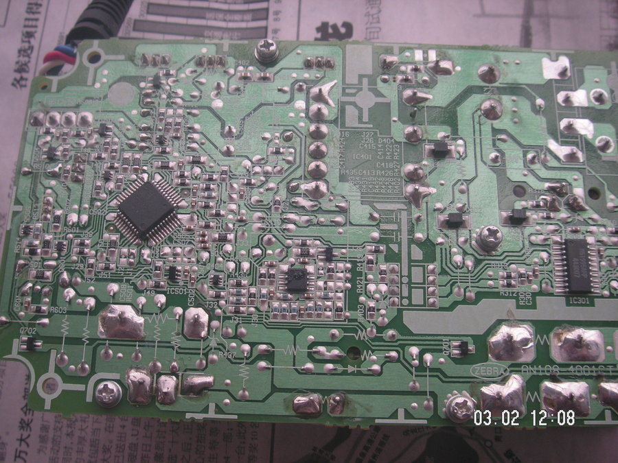

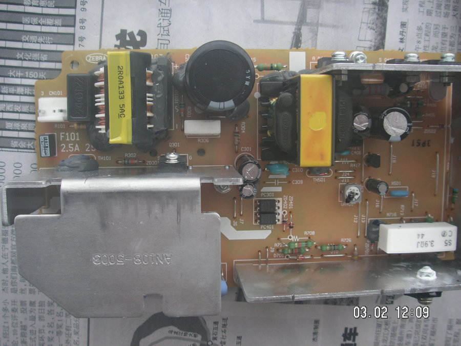

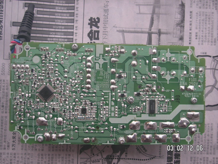

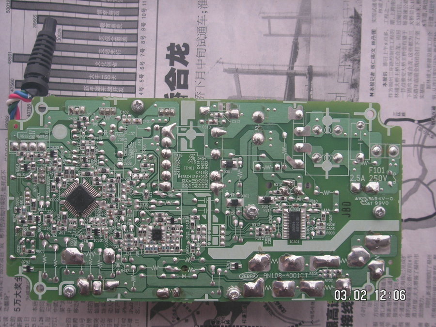

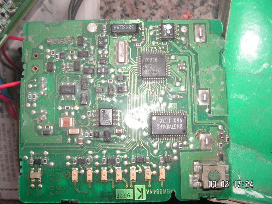

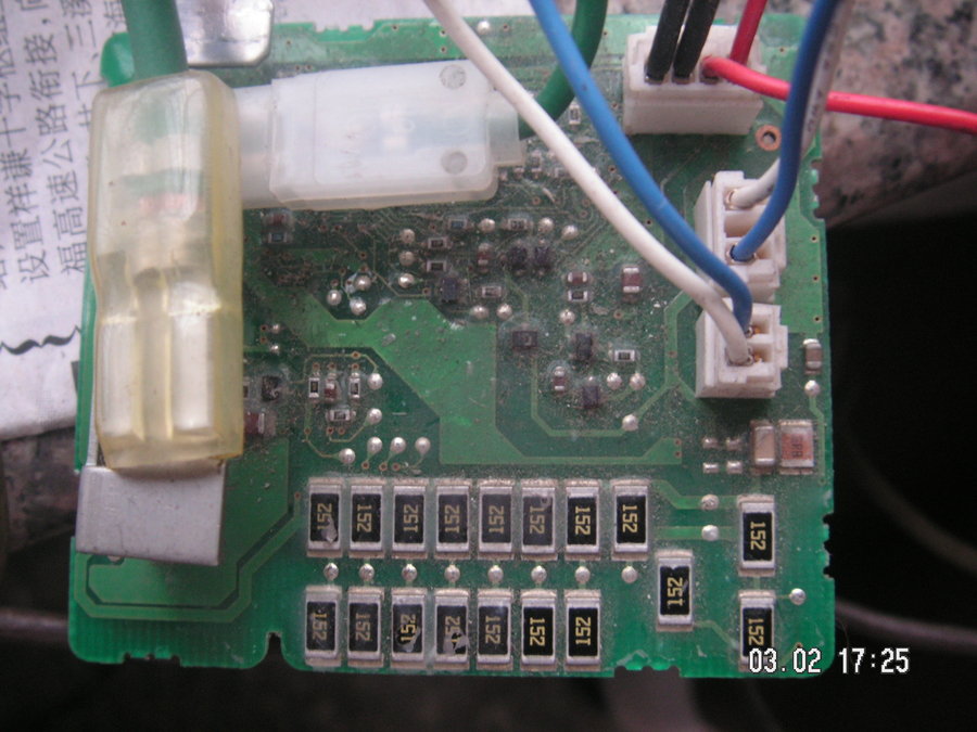

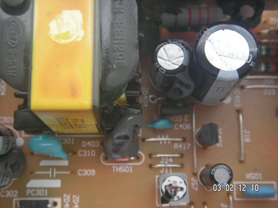

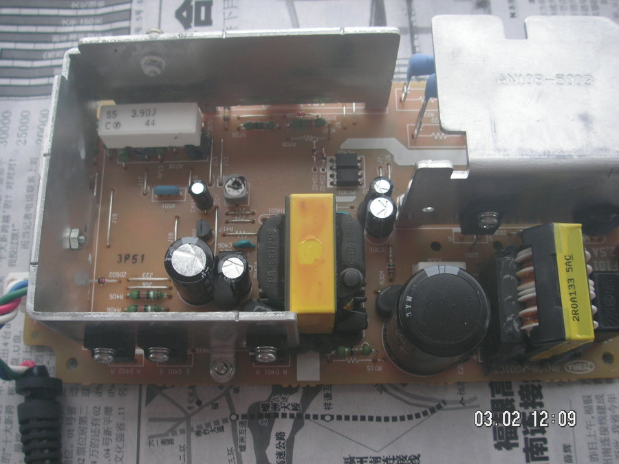

我的今天拆开了,照片:
发表于 2012-3-2 17:30 | 显示全部楼层

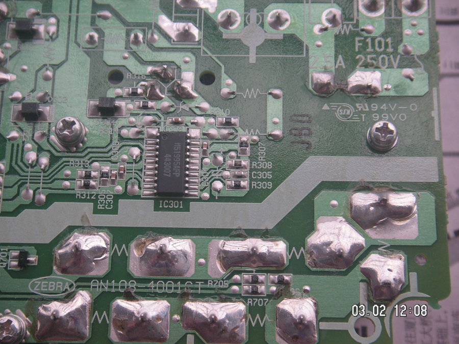

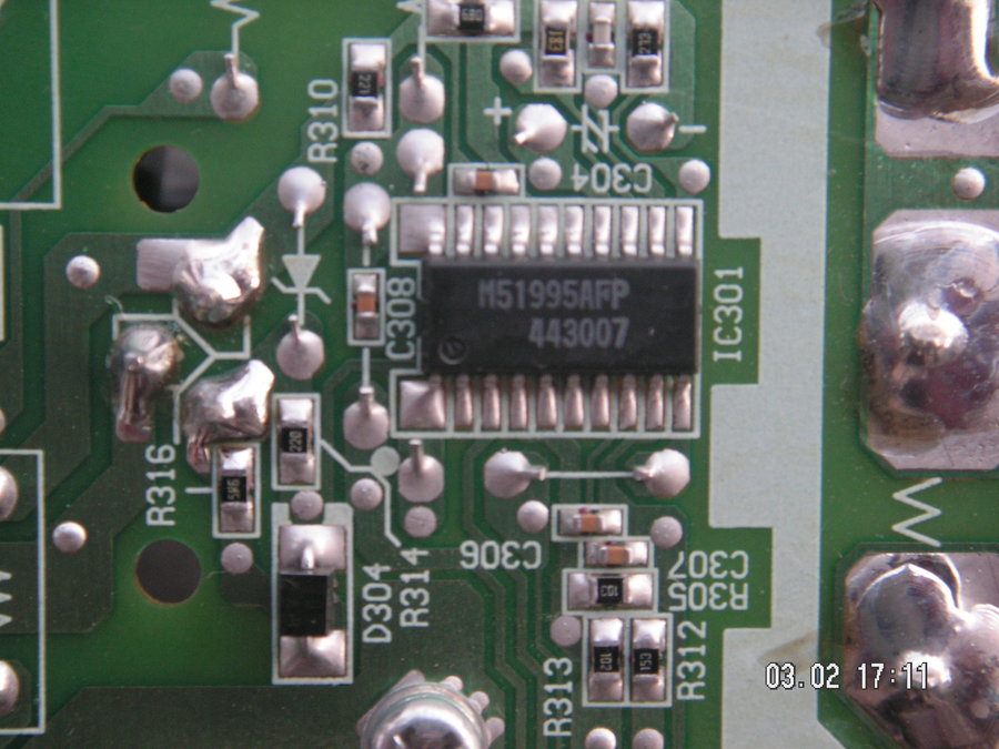

好改,电源控制芯片是M51995还是M51997(就是20脚SOP的那个)?
zhoukefei 发表于 2012-3-2 10:20 https://www.yleee.com.cn/images/common/back.gif
电源芯片是
我用调压器把电压调整到100V,正负挂上镍镉电池24V的,红色的灯一跳一跳,不充电,
后来把原来电池的带有显示的板找到了,接上了,可以充电,灯是绿色的,充到大概31V多
停止,请兄弟多出主意,要是少了调压器就方便了。
发表于 2012-3-2 21:02 | 显示全部楼层

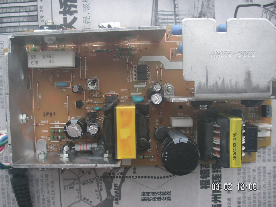

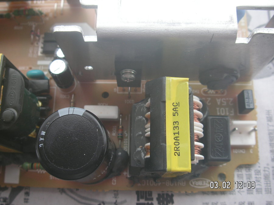

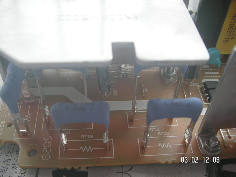

这个有电源管理驱动芯片,就容易改了。图中两个EMI电容是X2、Y电容一般是Y1不用换。1:整流桥耐压要在500V以上。 2:滤波大电解换400V/100-150uf(容量的选取在220V时大约每W 1uf)。3:主开关MOS如果是FS10KM-12以下(后缀-12是耐压值,数字*50。12*50=600V),用塑封(或加硅胶导热片)8N60代。4:M51995 20脚到大电解正极的启动电阻(三个串联的)总阻值要在100K-200K之间。代换后总的效率可比原来还高些,。首次通电串入60~100W的白炽灯,应一闪而灭。只要原来是正常的,这样改后基本是百分百成功。
发表于 2012-3-2 21:13 | 显示全部楼层
发表于 2012-3-2 23:52 | 显示全部楼层

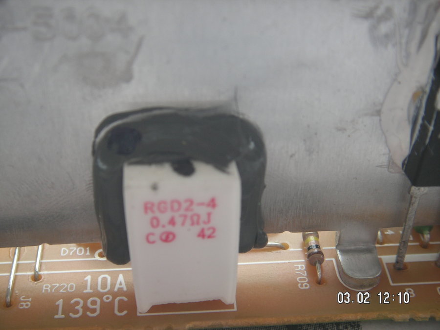

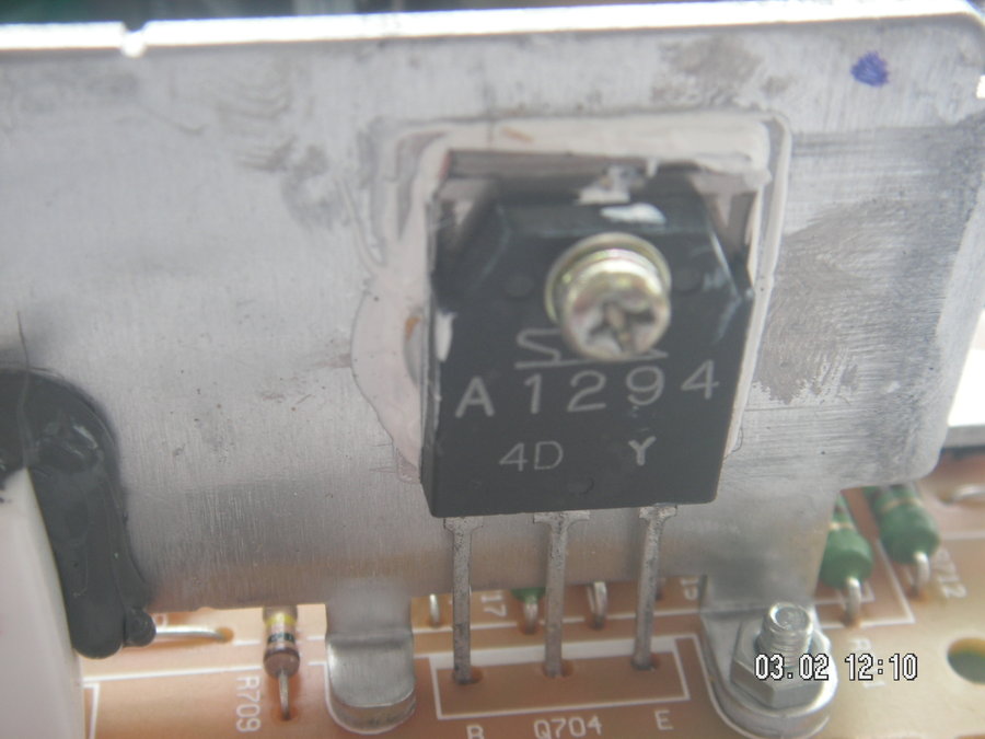

谢谢zhoukefei 前辈指导!我用调压器输入电压是100V,整流后大电容两端是直流135V,如果接220的交流,出来的电压在大电容的两端大概是310V,其它地方要不要改动?1:整流桥耐压要在500V以上。是不是可以用电磁炉的整流桥代替?2:滤波大电解400V/100-150uf(容量的选取在220V时大约每W 1uf),这个应该可以找到。3:主开关MOS是FS10KM-10A,后面还有4D00的字样。不知道看清楚没有?4:M51995 20脚到大电解正极的启动电阻(三个串联的)总阻值要在100K-200K之间。原来的三个电阻是55K一个,这样是165K。不改行不?不知道离你的要求差多少?
发表于 2012-3-3 13:32 | 显示全部楼层
整流桥原来的型号是?电磁炉的整流桥也太大了吧。。。  FS10KM-10A耐压是500V,这个要换(7A/600V以上的MOS,很好找的)。原来的三个电阻是55K一个,这样是165K,这个可不改。

    请问兄弟的车是用什么电池的,我的是镍镉,但是我淘来的充电器充什么电池我不清楚,只知道充镍镉电池快结束的时候,电压最高有34.2V,后来就停止了,我用数字表测量的。但是现在挂在上的时候,绿色的灯一闪一闪的,一直在待机中,就是不充电,我的这个充电器和你的型号有些差别,充电器盒子上只有一个按键,按了也没有用。你的充电器输出是四线的吗?当初你充电是原装电池不,如果是改动过的,请把怎么改告诉我,我在等呢!

    我用调压器调到100V,现在一闪一闪绿灯,在待机中,没有进入充电中,是什么原因,怎么才能进入充电中,那个充电器的解除按键做什么用的?
