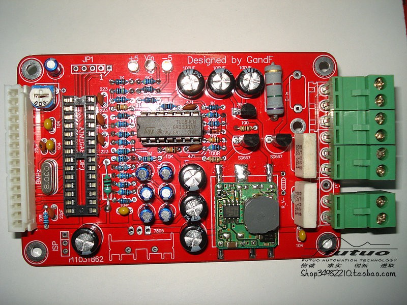

楼主: fish8840

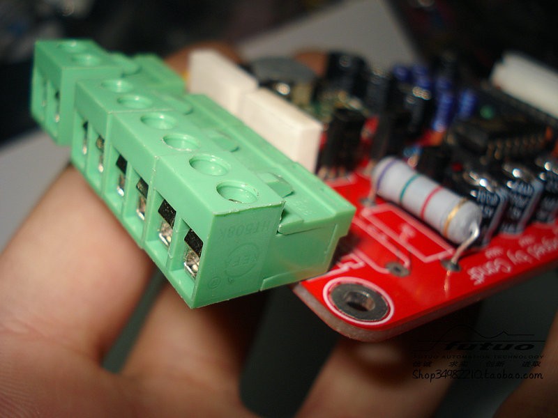

M8数控电源V6

板子 做的不错!赞  不象是用99se做的 楼主用的哪款软件啊

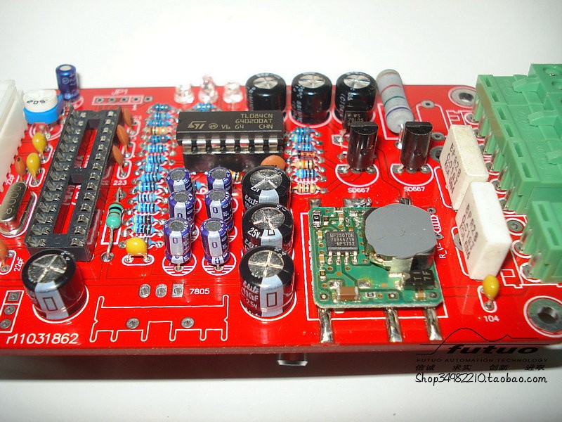

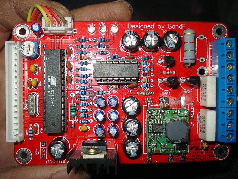

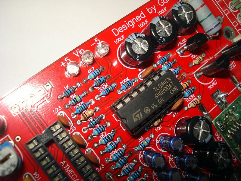

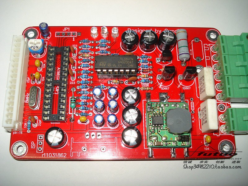

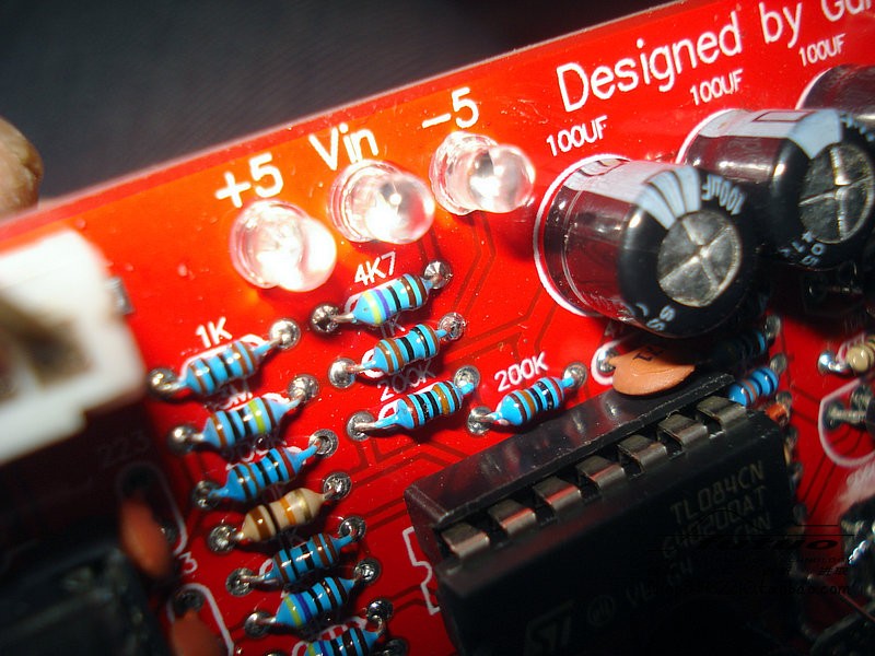

 楼主| 发表于 2011-4-10 23:13 | 显示全部楼层
cvi670 发表于 2011-4-10 22:53 https://www.yleee.com.cn/images/common/back.gif
    就是99SE,而且不用网络。
DSC00451.JPG DSC00452.JPG DSC00453.JPG DSC00454.JPG DSC00455.JPG DSC00456.JPG DSC00457.JPG DSC00458.JPG

PCB做得挺漂亮的,帮顶!
左下角的“ISP”接口,只需要三个端子?

 楼主| 发表于 2011-4-11 13:56 | 显示全部楼层
PCB做得挺漂亮的,帮顶!
无锡风 发表于 2011-4-11 06:43 https://www.yleee.com.cn/images/common/back.gif
    无锡风老师,ISP是沿用了原来V4的按键口,此板并不是V6专用,还可以用V4。其实此板子是早在没有出V6时候就已经开始画了,准确的说,那三针接口应该标记成ISP-KEY。画这个板主要是因为原来的V4pcb单面板地线没办法处理“完美”。后因为GandF老师出了V6.006版本,就由加了个JP1的旋转编码开关接口。另外JP1左边多了一个空口,是IO的扩展,方便日后的V7,V8。
用插件做,也是方便DIY,方便修改。
您如果有时间,我愿意提供几片PCB来让您帮忙“扩大测试”。
昨晚我测试的结果是发现一处小BUG,-7V也就是3R33的输出与79L05的输入中间的100uf电解标记反了。
也同时欢迎更多的像无锡风老师一样的论坛高手来帮忙测试。此版本目前只打样30片,想看看大家意见之后再做修改。
