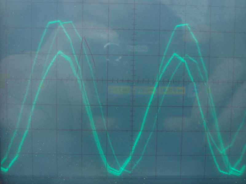

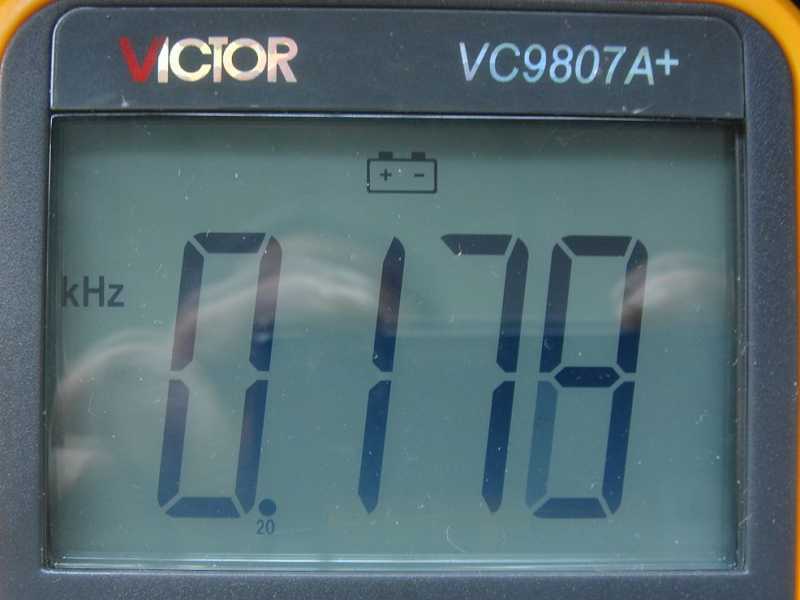

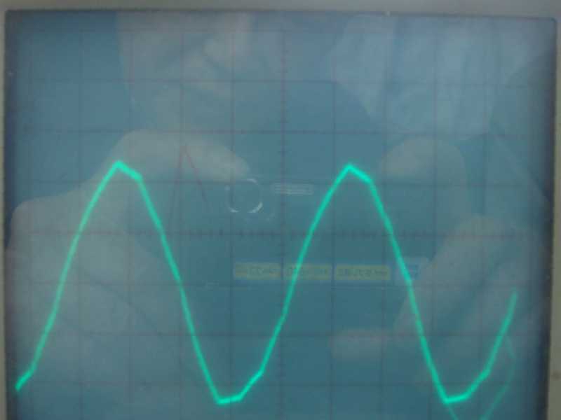

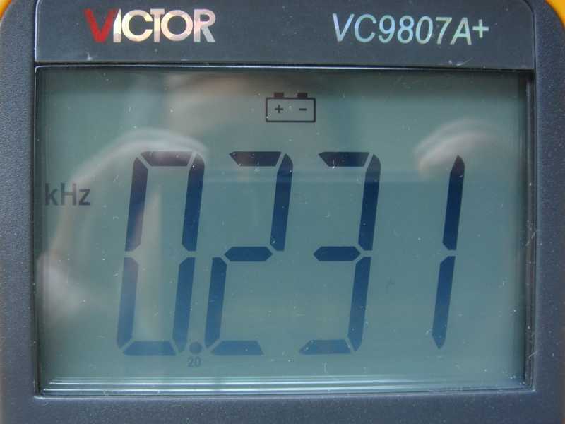

 楼主| 发表于 2009-4-3 11:38 | 显示全部楼层
原帖由 无锡风 于 2009-4-3 10:57 发表 https://www.yleee.com.cn/images/common/back.gif
       M8数控电源电路,其输出电压的ADC检测回路R7/R8之“分压比”,一旦修改成比较小的值——......示波器显示有接近正弦波的“自激振荡”信号;使用万用表的交流档,亦可以进行“相对测量”:此时,交流电压值不为接近“0”,而是几十毫伏以上.......
数字示波器“不得空”,只能使用普通的模拟示波器看波形;
使用普通的数字表交流电压档、看频率......
    这么低的“自激振荡”?

发表于 2009-4-3 14:12 | 显示全部楼层
是否因为M8ADC输入对地的电阻比较小所至,是否可以在ADC和分压电阻间加一个电阻我以为在4.7K左右,
 楼主| 发表于 2009-4-3 15:37 | 显示全部楼层
仅仅是讨论......
原帖由 fujiachun 于 2009-4-3 14:12 发表 https://www.yleee.com.cn/images/common/back.gif
1、讨论:
        按我以前做M8的电压表时测试的记忆,M8_ADC输入端对地的电阻(M8_ADC输入阻抗)、是相当高的——至少大于100K;
        要说,再按我的理解,如果是“M8ADC输入对地的电阻比较小”,好像亦“只会”导致不容易“起振”啊?
2、 顺便汇报一下:
       我为了“平滑一下”ADC输入的“输出电流电压采样”信号,在“修改版”的PCB上面,“预”安排了两路“低通滤波RC”(R15/C12和C13)的元件位置;
        这次,在“发生自激振荡”现象之后,通过反复的实验......已经确认了这个“低通滤波RC”(我取值C12/C13为10uF水平),特别是(输出电压取样的)C13安装了之后,“特别容易”引起低频自激振荡!?
       目前,拆除了C12/C13、短路了R15——恢复了原电路,就不再有自激振荡了——看来,还是没有吃透原设计......
