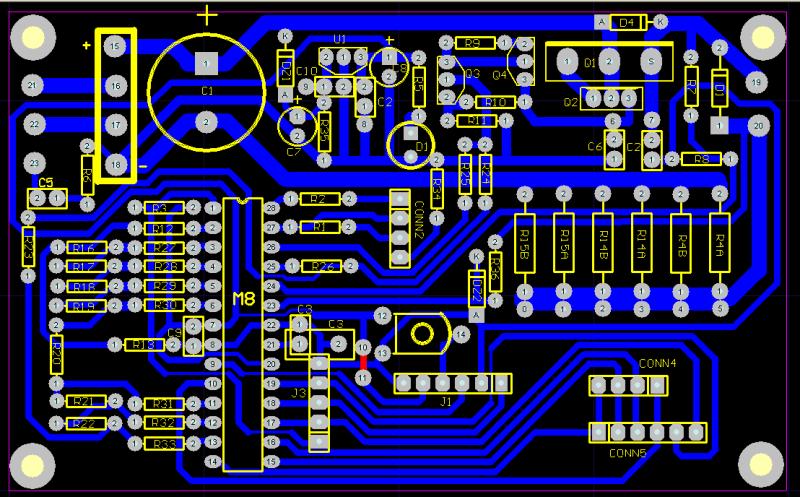

发表于 2009-4-10 20:44 | 显示全部楼层
上面的几位,有空试带"电感"性的负载看看输出波形?
我试过带个小电机或PC散热风扇都会出现超过2V(PKPK)的电压波动.

“临摹”的“原版”PCB
坛里朋友给我的单面PCB相对原版改动不小,为了转印做板,并且排除掉布线不同可能带来的不同效果,俺决定按原版的图临摹一份(与原版1:1的,走线位置也相同,焊盘和部分走线加粗了,单面板焊盘不耐焊,容易掉,所以要加粗,也方便钻孔),花了一下午功夫,真累。因为我没有画SCH,手上没有SCH和网络表,画完了没办法通过protel自动检查,仅自己肉眼大致看了下好象没错漏了,哪位朋友能帮忙看看有没有问题?如果没错,过两天打印好就开工。
发表于 2009-4-12 13:37 | 显示全部楼层
这个单面板画的漂亮,可惜我的眼神已经没法完成校对这样的细活了。

 楼主| 发表于 2009-4-13 15:02 | 显示全部楼层
这两天有些疲乏,休息中......
原帖由 markliang 于 2009-4-10 20:44 发表
原帖由 fujiachun 于 2009-4-13 10:21 发表
带电机,最后的情况是输出端+1000UF和104的电容,这个电源对于快速变动的负载好像不是很适用
因为在家休息,懒得使用示波器。
后来,禁不住“诱惑”,还是进行了一下测试。
一、测试条件如下:
    1、测试对象:取出一块(保存的)已经焊好了C12/C13=10uF和分压比“4:1”的“测试版”电路板;
    2、供电电源:使用笔记本电脑的19V适配器,作为供电电源;
    2、负载:使用 fujiachun 兄的 12V/0.15A 的【AVC】PC散热风扇,作为“带"电感"性的负载”;
    3、电路说明:输出端,仍然按电路图,未加大电容器;应接在Q2基极的C6、仍然错位接在Q1的基极;
    4、使用数字万用表的交流电压档,检测输出端的纹波电压;
二、测试情况如下:
    1、对于“焊好了C12/C13=10uF和分压比“4:1”的‘测试版’电路板”,调节输出值为12V;
        空载或者接如上风扇负载,可以“正常运行”,输出纹波接近100mV.......按前面的帖子,输出空载纹波大于50mV时,应该是已经发生了“自激振荡”。
    2、去除“测试版”上面的C13=10uF电容器(R15=10K/C12=10uF保留);去除并联在R7=10K上面的电阻、恢复“10:1”的分压比;重新进行如上测试:
        空载和接如上风扇负载,纹波下降到20mV以下——可以认为,此时没有产生“自激振荡”;
    3、因为已经不记得该版上面的固件版本了;重新拷贝了下列附件的两种版本的固件,在“去除C13”和“恢复"10:1"的分压比”的情况下,重新测试:
        在“2.56V基准_电阻10K_1K_120KHZ.hex”固件下,空载和风扇负载下的纹波电压<2mV;
        在“5基准_电阻10K_1K_120KHZ.hex”固件下,空载和风扇负载下的纹波电压<1.2mV和1.6mV;
        依上面我的测试数据看,即使未使用示波器,亦可以认为,好像和 markliang 兄的“试过带个小电机或PC散热风扇都会出现超过2V(PKPK)的电压波动”、以及和 fujiachun 兄的“这个电源对于快速变动的负载好像不是很适用”的结论,有些不一致?
        不知道,两位的“实验条件”,怎么样?
        另外要说明一下:由于“测试版”电路板上面,未安装校正电位器;带风扇时的设定电压是“12.0V”,实际输出电压是11.7V,风扇的工作电流(显示值)是“0.06A”.
        顺便说一下,我曾经在输出端并联过220uF--470uF的电容器,会出现输出端有叠加的“低频锯齿波”——可能是另外一种“自激振荡”?
