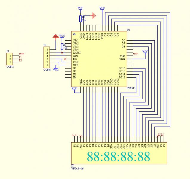

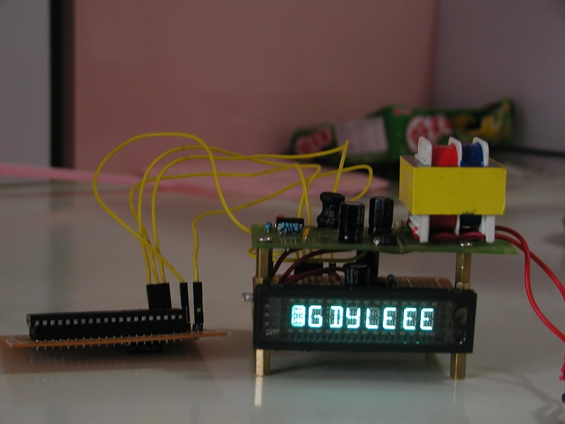

搞了两个礼拜,PT6311的部分总算没问题了.发出来供参考. 感谢199的字模
PT6311加上YLEEE的小VFD
单片机M16
编译软件ICC
熔丝设置,内部1M,关JTAG,其它随意
只写了显示部分,其它按键部分没写,(做的板子上没引出来,不好实验)
本来是准备先搞定6311再做电源的,临时用了DC2.4V 负压16V,亮度很糟糕.

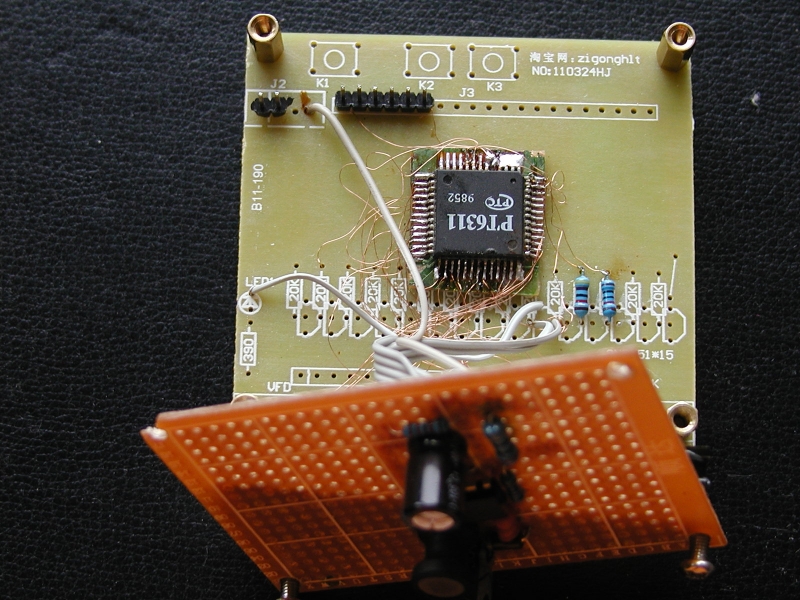

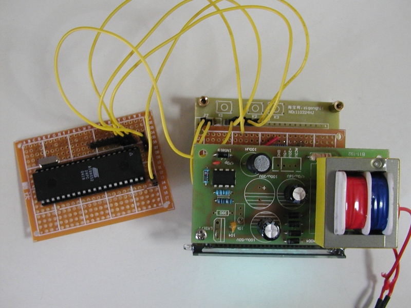

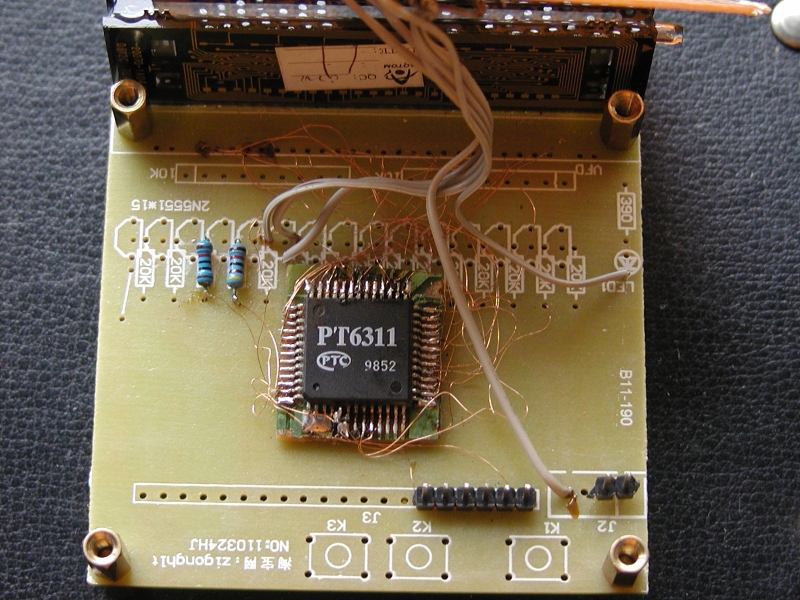

litchiate版主,你的亮度低,是因为灯丝电压的参考电位点不对造成的,请这样连接试试!
这是我最近用PT6311做的
但个人感觉,用PT6311除是采用串行通信可以少占用MCU端口和资源外,在成本和布线方面和三极管驱动相比并无明显优势。

    不是的,VFD屏麻烦的其实是电源部分,特别是那个交流灯丝电压,有一定难度的。(我试验过几个电路都不成功,包括你帖子中提供的电路图)。并且这个灯丝电压需要和其他电源隔离,这就决定了必须用到高频变压器,而高频变压器的匝数要根据试验确定,这样,就没有现成的成品高频变压器可用,如果出套件的话数量少了,根本没人给你订做高频变压器。如果说小型化,10多只贴片三极管和贴片电阻也完全能在PT6311布板所占用的面积内布下。

俺现在也是卡到电源部分,高频变压器倒是好办,自己绕也不是太麻烦(比起工频变压器匝数少),想省事的话可以直接用小磁环,或拆个电感重绕就是了,但驱动电路还没想好咋办。

    即使是16+8=24只三极管和24只贴片电阻我也能在你PT6311布线所需面积内布下,因为布线不光是那芯片,还有连线的!你先试试做出那个交流灯丝电压吧,不光是磁芯选择的问题。起振难和效率低的问题就够折腾人的!
