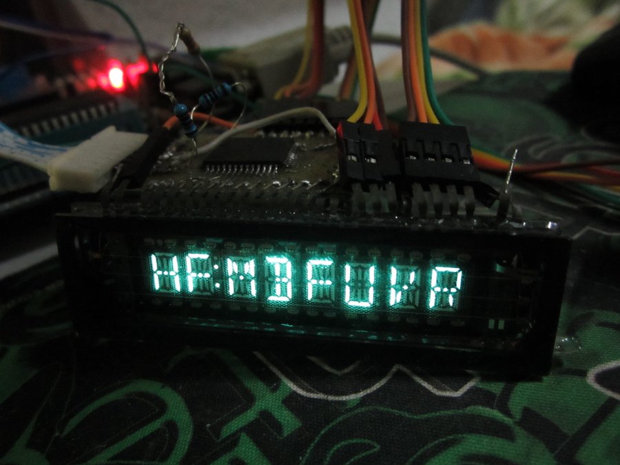

 楼主| 发表于 2011-5-5 12:04 | 显示全部楼层
litchiate版主,你的亮度低,是因为灯丝电压的参考电位点不对造成的,请这样连接试试!
这是我最近用PT6 ...
zghlt 发表于 2011-5-5 10:56 https://www.yleee.com.cn/images/common/back.gif
    稳压管是多少V的??
发表于 2011-5-5 12:16 | 显示全部楼层
图中标了的,稳压管5.1V,电阻100欧2只,10K1只
 楼主| 发表于 2011-5-5 13:19 | 显示全部楼层
zghlt 发表于 2011-5-5 12:16 https://www.yleee.com.cn/images/common/back.gif
    眼神不好,看不清。 回头试试看。
 楼主| 发表于 2011-5-7 19:17 | 显示全部楼层
找了个4v的稳压管,效果好多了。 另外负压还是用34063方便,电感直接用100uh的色环,稍微有点热线,3r33的话电压不够高。

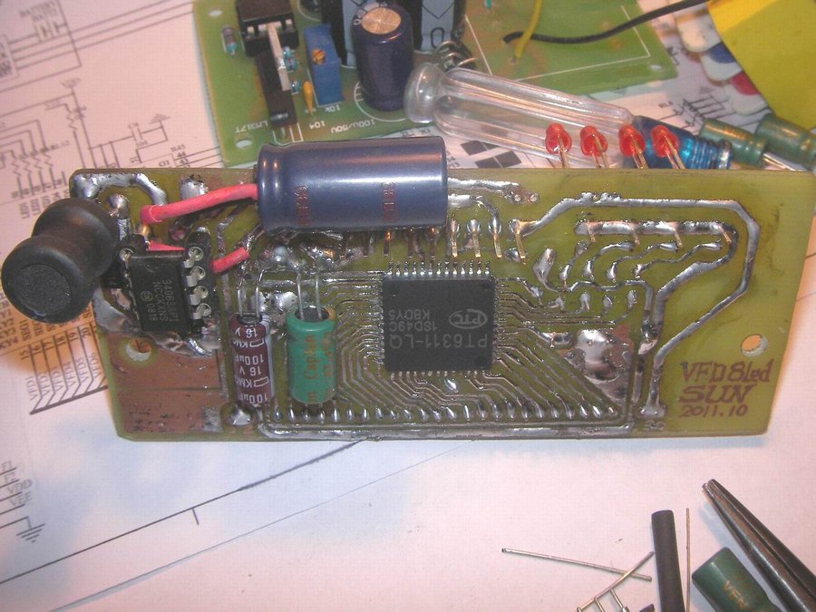

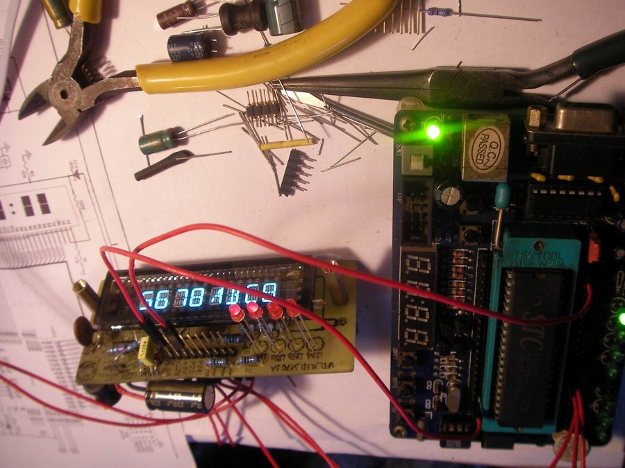

发表于 2011-10-14 13:45 | 显示全部楼层
这个礼拜试验热转印了块PT6311+MC34063A负压22V驱动小板直接稳压+5V和外接交流80MA灯丝限流电阻(用50HZ的AC15V串加3W功率的电阻得到80MA限流数值给该VFD灯丝用)给8位LED的一乐VFD屏效果很好,米字型显示数字笔段跳变过程中整个显示没有闪烁。
VFD焊接的PT6311贴片和MC34063的负压22V驱动板
VFD焊接的PT6311贴片和MC34063的负压22V驱动板8位LED的VFD效果
