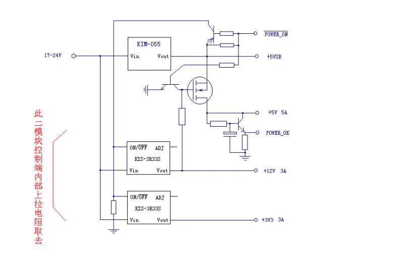

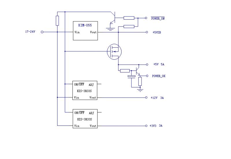

初定方案
方案1
方案2
可行性如何?有没有需要改进的地方?
发表于 2011-4-25 17:25 | 显示全部楼层
如果是普通586PC机一上电就over
威盛和阿童木等那些超低功耗没有外置大功率设备估计可用
发表于 2011-4-25 17:35 | 显示全部楼层
3.3v最少15A
5.0v最少12A
12v最少10A
5.0sb最少2A
-12最少1A
总输出功率150W左右,只能点亮810、815、845、915等垃圾板子,所有配件只能是中低端的,楼主看着办吧
发表于 2011-4-25 18:09 | 显示全部楼层
回复 1# CAI2000
     这个设计主要在于12v的功率 要两个或3个并联 其他的电压3a就够了
回复 3# lsnes
    dc-atx主要应用在低功耗系统上 用廉价的3r33做到7、8十瓦就行了
 楼主| 发表于 2011-4-25 19:15 | 显示全部楼层
就用在ITX小功率板上,30瓦以下的,大功率不考虑
发表于 2011-4-25 21:01 | 显示全部楼层
我的693主板+PIII933,实测功率才30W,前提是不插显卡不插光驱什么的,做BT机还是绰绰有余的,所以3R33电流肯定是够的
 楼主| 发表于 2011-4-25 23:06 | 显示全部楼层

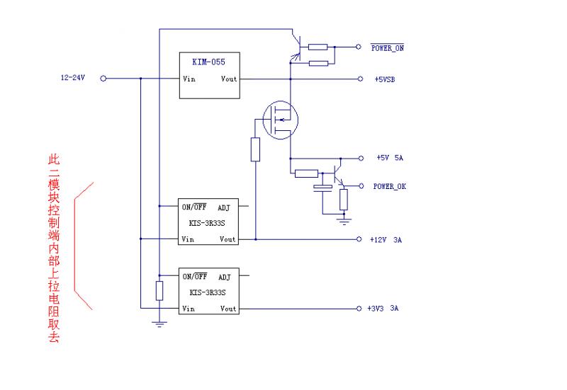

搭了个方案2的电路,接了个20W的电阻负载长时间工作,模块有点热,所以主板功率稍大的,要长时间工作的话,最好加强散热
方案2稍稍改进了下

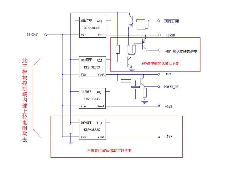

 楼主| 发表于 2011-4-26 15:19 | 显示全部楼层
再改进
