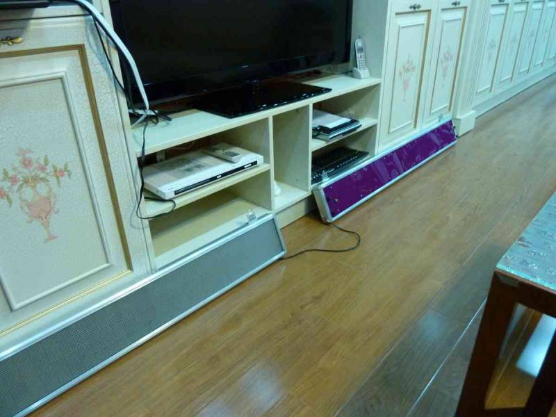

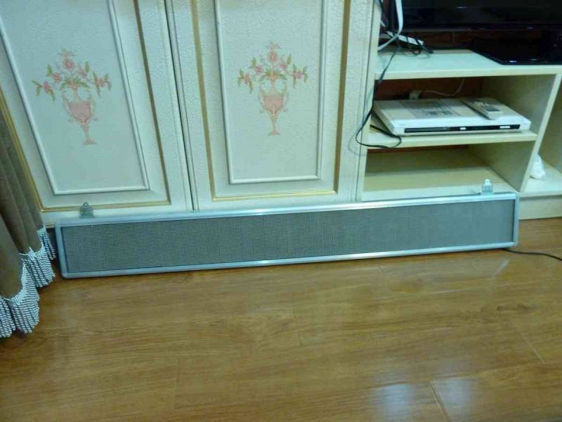

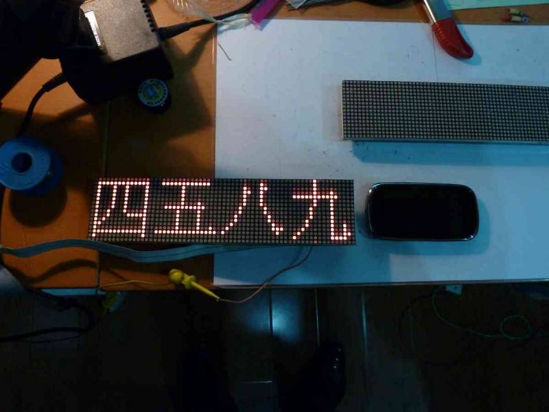

买了这个屏的还可以这样玩, 把屏一分为二, 做两个1664屏。
宽度和一个手机差不多。
还可以做成条屏。这是一个32x320的条屏。
正面和背面
发表于 2011-6-3 19:45 | 显示全部楼层
请教个问题:这个屏怎样全屏显示,后面的数据线怎样进行连接。
 楼主| 发表于 2011-6-3 20:29 | 显示全部楼层
两种方法:
1. MCU接在下屏入口, 下屏出口接上屏入口。(适用于单个屏)
2. MCU同时接上下屏的两个入口, 就像08口的R1, G1, R2, G2, 分别接上下屏(适用于多个屏串起来做条屏)
lijn 发表于 2011-6-3 19:45 https://www.yleee.com.cn/images/common/back.gif
