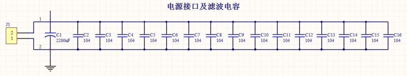

电源
电源

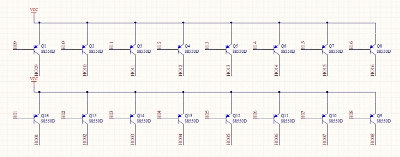

行驱动三极管
行驱动三极管

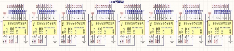

595列驱动
595列驱动

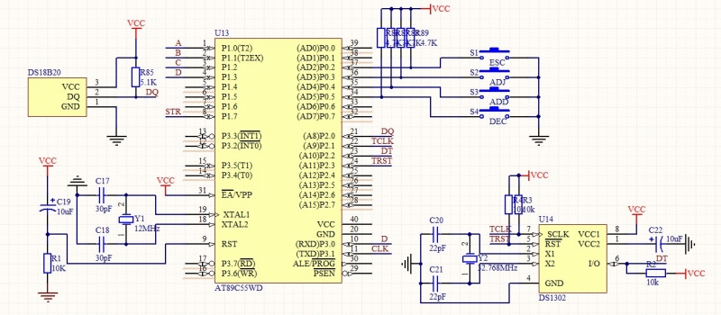

主控
主控
我刚开始学,我画的16*64单色点阵dxp电路图,希望大家帮忙看看有什么问题。程序我用付春平的程序,proteus仿真已经成功。

发表于 2011-5-6 22:35 | 显示全部楼层
我刚开始学,我画的16*64单色点阵dxp电路图,希望大家帮忙看看有什么问题。程序我用付春平的程序,prot ...
loveyu523 发表于 2011-5-6 14:26 https://www.yleee.com.cn/images/common/back.gif
    行驱动电路为什么154后面用04芯片再用8550的驱动方式。

 楼主| 发表于 2011-5-6 22:58 | 显示全部楼层
回复 7# shqi2003
    74hc04是反相器,只起到反相作用,没有放大电流的作用。我的理解应该没错吧?
发表于 2011-5-6 23:06 | 显示全部楼层
对哦,要么是74hc04+8050
要么就不要74hc04,直接用8550
