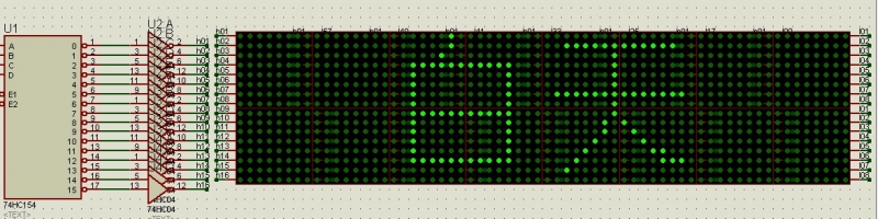

 楼主| 发表于 2011-5-7 11:43 | 显示全部楼层
这是我的仿真结果,如果没有74hc04就无法显示,只有加上74hc04才能正常显示!
发表于 2011-5-7 14:14 | 显示全部楼层
loveyu523 发表于 2011-5-7 11:43 https://www.yleee.com.cn/images/common/back.gif
    你既然可以自己用仿真试验,你可以把04芯片换8550以后仿真试试,就可以知道是不是适合你的程序。
不过仿真效果有时候和实际显示效果还是有点区别的。
 楼主| 发表于 2011-5-7 14:52 | 显示全部楼层
回复 17# shqi2003
   在仿真中,去掉04芯片,不管是换成pnp还是npn都无法正常显示,不知实际电路中会不会是同样效果!

    常用的点阵屏,如果行采用是154+PNP【8550】输出是高电平接模块行【共阳模块】,595输出底电平,接模块列,这样模块才会亮。你的情况有点吃不准。
发表于 2011-5-7 16:01 | 显示全部楼层
另外你如果采用是5mm的管芯模块,做16X64的屏,154后面采用04芯片或者8550,亮度可能达不到要求,最好是采用154+TIP127。
