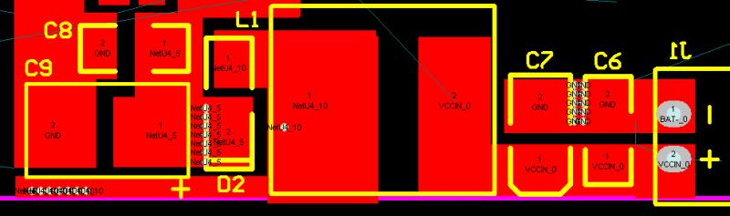

看到别人做的1700升压效率那么高,很是心动,于是决定自己也DIY个试试效果。大概看了下英文的芯片资料,再看了下别人做成功的,照猫画虎的画了一个板。
把元件焊上去后,结果却很是失望,竟然升压都不行。甚至比输入电压还低。检查了几遍,电路没画错呀。怀疑是芯片坏了,于是换了再焊一次,结果还是这样。
外围元件全都换了遍,问题依然。郁闷坏了。这是什么原因呢,
电容用的是2个22UF,2个470UF,电感是4.7UH,MOS用的也是帖子里推荐用的且经人测试是成功的,电阻是150K,43K,这应该没啥问题的。测量了下,发现输出电压是随着输入电压的增大而变大的,如输入3.2V输出2.8V,输入4.2V输出3.7V左右,而且还有比较小的空载电流,我想问题应该是出在有空载电流上。分析了好久都没找到出问题的原因,难道是PCB画的不好?那应该不至于连升压都不行吧。不知各位在DIY的时候遇到过这样的问题不?谁能帮我分析分析呀。。万分感谢哦。
如果真的是PCB布的不好, 那很想知道布这个要注意什么呢?因为我是看着芯片资料上那一点点的要求,再参照别人的布局方法画的,觉得问题应该不会太大吧。
发表于 2011-5-6 20:38 | 显示全部楼层
电路没工作。
发表于 2011-5-6 20:52 | 显示全部楼层
说了那么多,至少给几张图片吧
发表于 2011-5-6 21:14 | 显示全部楼层
楼主所有元件都换了,可能是电路图或板子做错了@
发表于 2011-5-6 21:15 | 显示全部楼层
主要应当在震荡电阻电容和取样部分。
发表于 2011-5-6 21:17 | 显示全部楼层
特别注意,肖特基二极管不要焊反。
发表于 2011-5-6 21:40 | 显示全部楼层
楼上绝对大白,纯属误导,敢问1700升压是有肖基特吗?
楼主MOS用的什么是一个N-mos 一个P-mos吗?没焊反了?还是全N-mos?
空载电流多少?电路80%是大电流部分问题,有输出多半证明1700部分ok,给电流分析一下
发表于 2011-5-6 21:45 | 显示全部楼层
特别注意,肖特基二极管不要焊反。
无锡风 发表于 2011-5-6 21:17 https://www.yleee.com.cn/images/common/back.gif
    同步整流升压电路,肖特基二极管不接影响不大,但不能接反
发表于 2011-5-6 21:48 | 显示全部楼层
如果LZ确认MOS没有用错,估计是电路连接有缺失或错误的地方;PCB布局不合理、电容选取不当等等只会使输出电流小,效率低,并不会出现不能升压的问题。
对了,按照你的描述,输出比输入低0.4V之多,估计是MOS有问题。

C4       0.1u
R13     150K
R6       43K
R7       2.2K
C3 C5  220PF
C6 C8  22UF
C7 C9  470UF
J5       FDS6670
J4       FDS6375
L1      4.7UH
D2  没用
MOS封装不同,检查过了,并没有弄错的。换了新的MOS,还是不行。二极管对升压没啥影响,所以没焊呢,
听benli兄这么一说,我倒也觉得是电路没工作起来哦,用万用表测量220PF和270PF两端的电压,为153mv。
难道是那两个电容布的不对?
